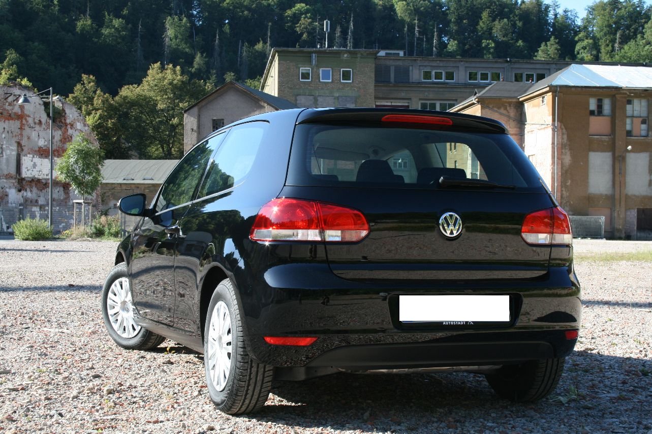

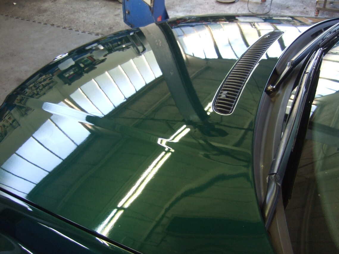

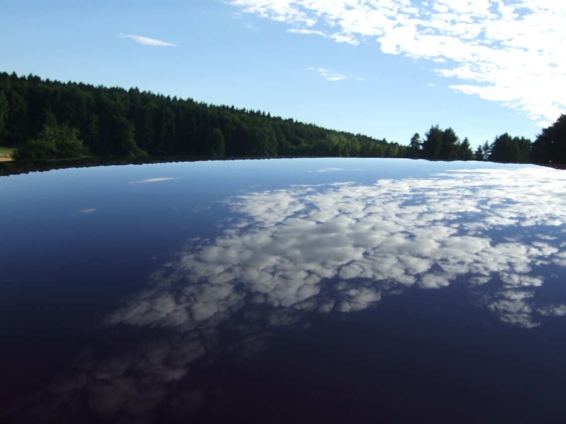

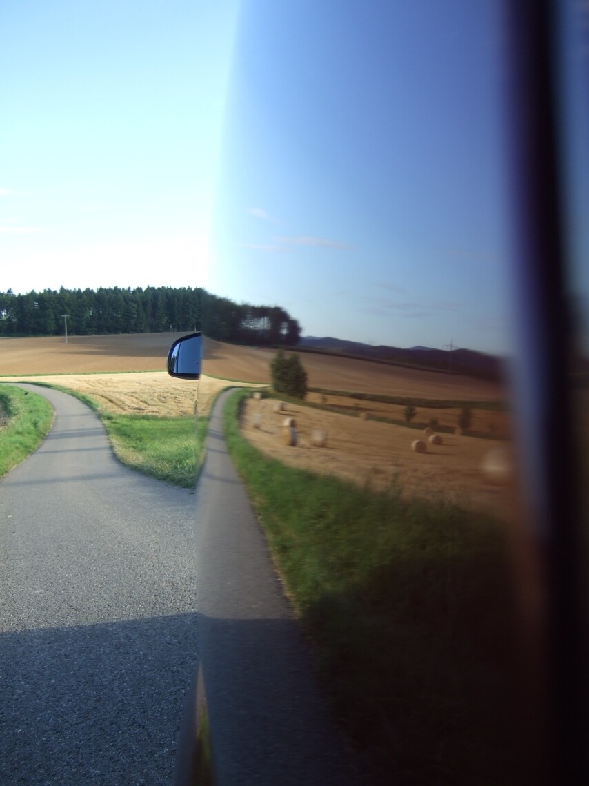

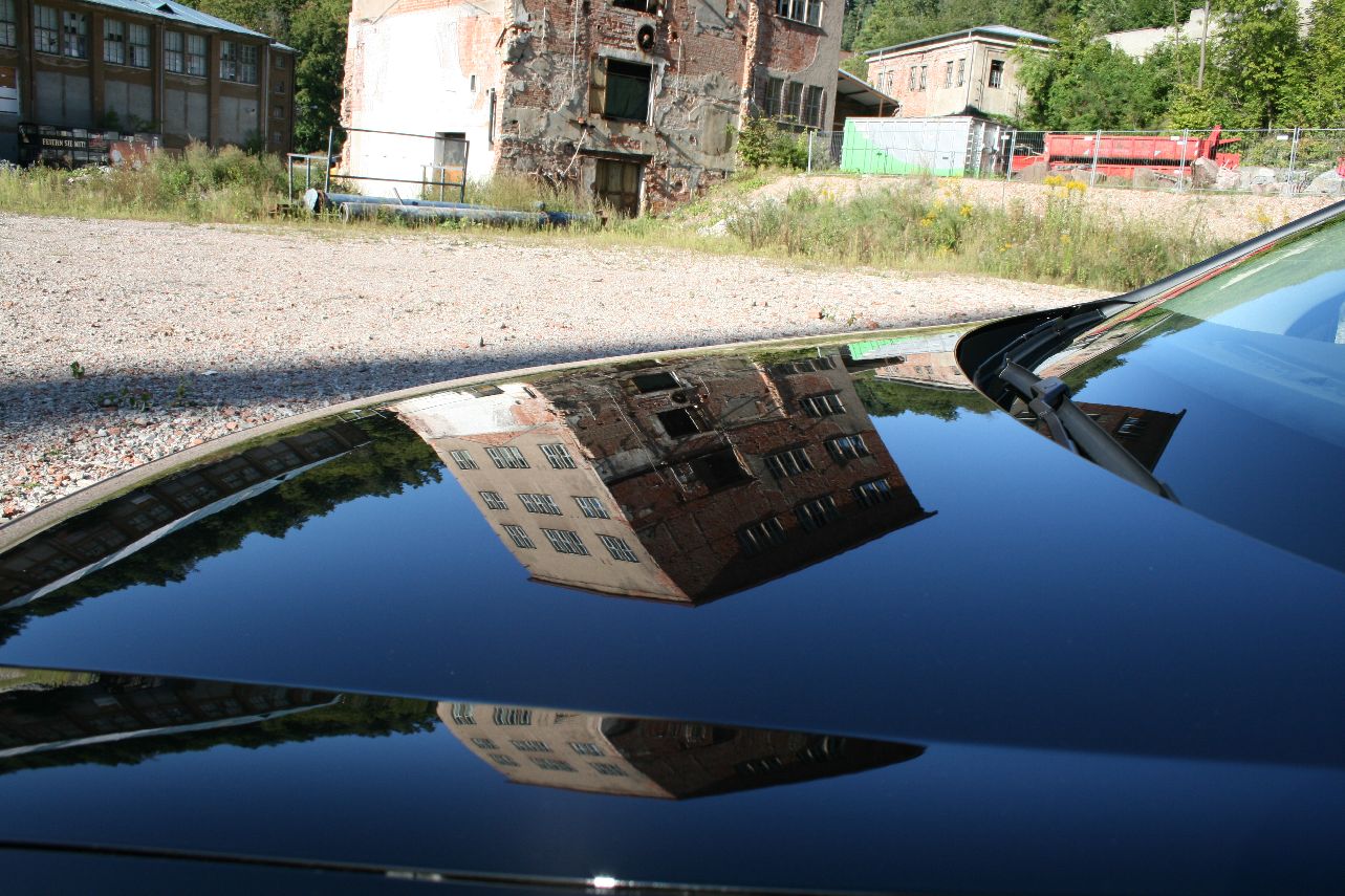

Hab noch ein paar Bilder angehängt zum Lust auf polieren machen.
Das autopflegeforum find ich jetzt persönlich nicht so gut da da manche Person gleich immer zu dem Teuersten, Besten raten und die günstigeren Sachen sind in deren Augen Schrott, natürlich gibts auch in diesem Forum brauchbare Threads.
Die Bilder sind aber klasse so soll es sein gibts aber noch beeindruckendere
:slight_smile:
hängt natürlich immer von der Lackfarbe, vom Wetter und der Lokation ab und am meisten sicher von dem der das Foto macht ^^
