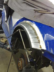

hab noch was von nem Bora und von meinem A3 gefunden…
und ein Golf V is auch noch dazwischen…
0038450001296222490.jpg 0383043001296222470.jpg 0498352001296222452.jpg 0482056001296222402.jpg
