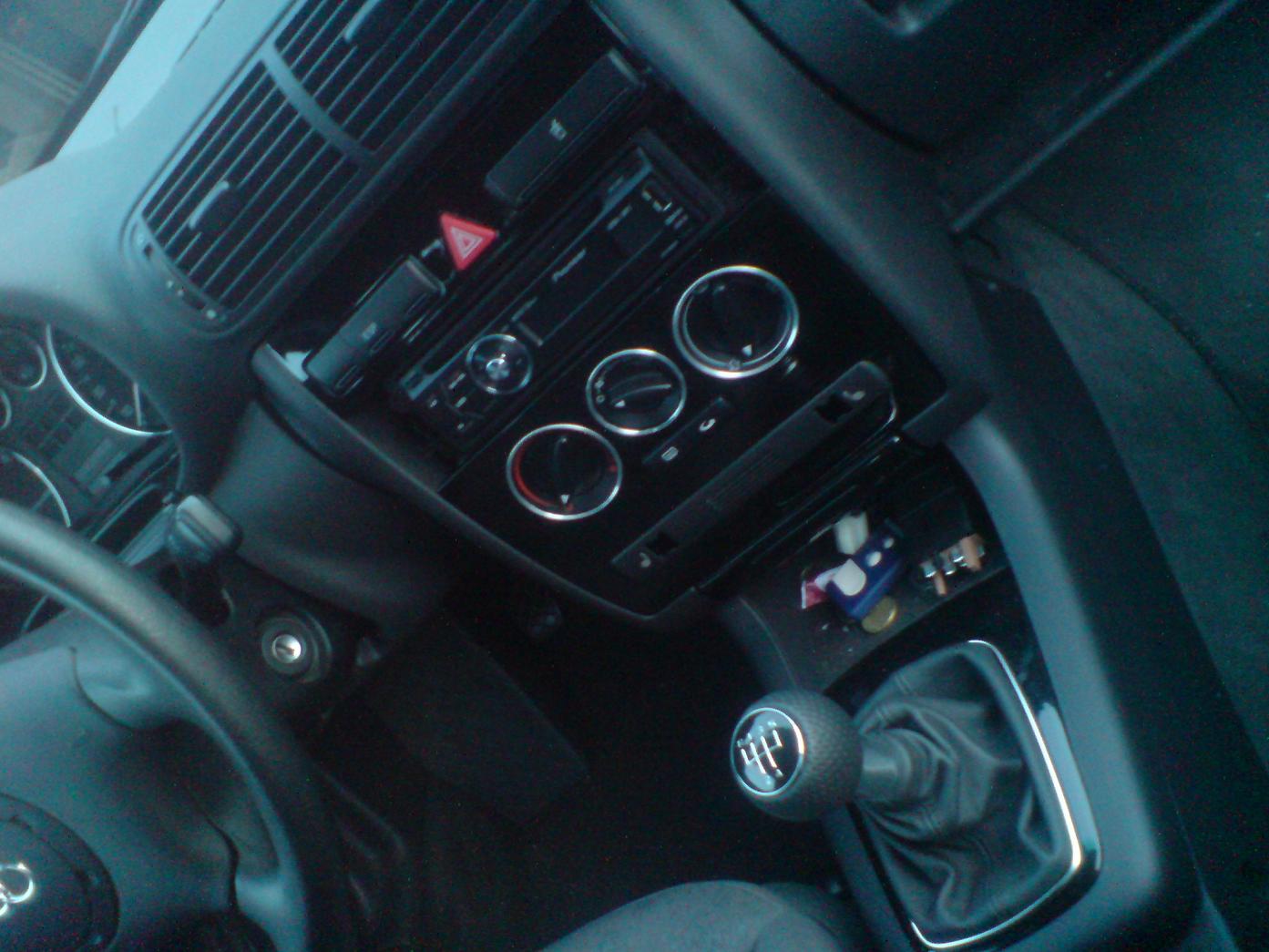

hab bei mir die Faceliftkonsole eingebaut, sieht top aus, aber die Radioblende fehlt leider noch.
Mein Freundlicherh hatte 2 verschiedene Blenden da, aber die passten beide nicht, weiterhelfen konnte der mir auch nicht! Er hat gemeint es gibt nur diese zwei.
Aber das kann doch nicht sein!
Hat jemand ne Teilenummer und weis welche ich brauche?

wo hast Du eientlich die Ringe um de Lüfterregler her?
Sehen gant nett aus!
