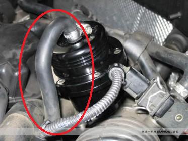

jetzt hab ich nen bisschen die suche bemüht und das bild unten gefunden!
vielleicht kann mir einer sagen was das für ein schlauch is??
(also er sieht NICHT aus wie mein originaler!)
achja…der user dem das bild gehört war ewig nicht on und ich hoffe es stört ihn nicht wenn ich das hier poste!

zu dem Bild:
Das sieht mir so aus als würde das Ventil im schlach von der Ansaugung sitzen.
Das ist aber dann kein offenes bzw Zwei-Kolbenventil.
Du brauchst einen 25mm Unterdruckschlauch.
is mir schon klar das es kein offenes is :wink:
es ging ja nur um den schlauch =)
der schlauch vom bild ist original. also so ist er bei mir auch.
die dünnen geflochtenen hab ich auch, aber die sind zb an der ladedruckdose, etc, aber nicht am BOV
hmmm…ich ja son blödes geflochtenes ding,was aber auch kein stück nachgibt im durchmesser :motzki:
