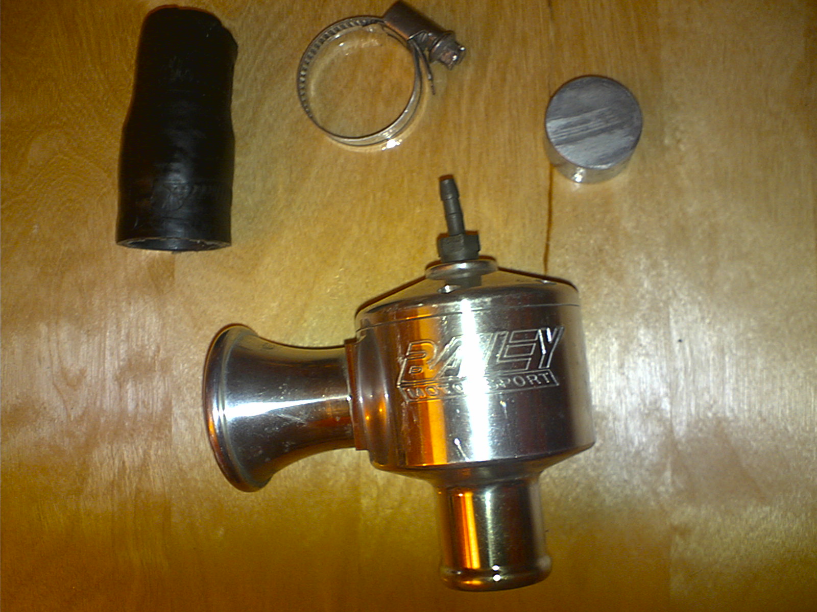

Baileys ist geil:breaker:und zwar das mit der externen Trompete. Hatte ich auch mal bis ich es einem Kollegen geschenkt habe der mich 2Monate damit genervt hat das ich es ihm verkaufen soll. Das zischen ist genau so wie es sein soll…nicht zu wenig und nicht zu viel und das im oberen Drehzahlbereich wenn genug Druck da ist und nicht wie das HKS beim TT auch im unteren Drehzahlbereich…auf Zeit ist das zu eintönig und nervt

sorry für die vielleicht "Blöde" frage,aber dann müsste doch nen stopfen dabei sein für den 3ten schlauch oder??
oder is das der oben rechts auf dem bild in der ecke?!

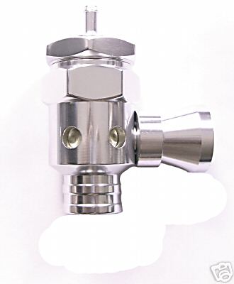

Was wäre mit dem BaileysDV26D, wär das was? Oder bekomme ich damit Probleme mit dem LMM
http://cgi.ebay.de/Baileys-DV26D-Popoff-Blowoff-Ventil-Bailey-Motorsport_W0QQitemZ150233847713QQihZ005QQcategoryZ40186QQssPageNameZWDVWQQrdZ1QQcmdZViewItem
yup…oben rechts…is zwar kein schöner, aber er erfüllt halt seinen Zweck.
Ist auch ein 2Kolben prinzip nur das die Luft nicht durch die Tröte entweicht sonder an den Rillen an den Seiten. Probelme mit dem LMM hatte ich nie und es gibt ja so viele Vorurteile gegen die BOV´s… ich kann nur vom mir und Leuten reden die ich kenne und da waren nie Prob´s. Nur von diesen Chinaschrott würd ich die finger lassen
