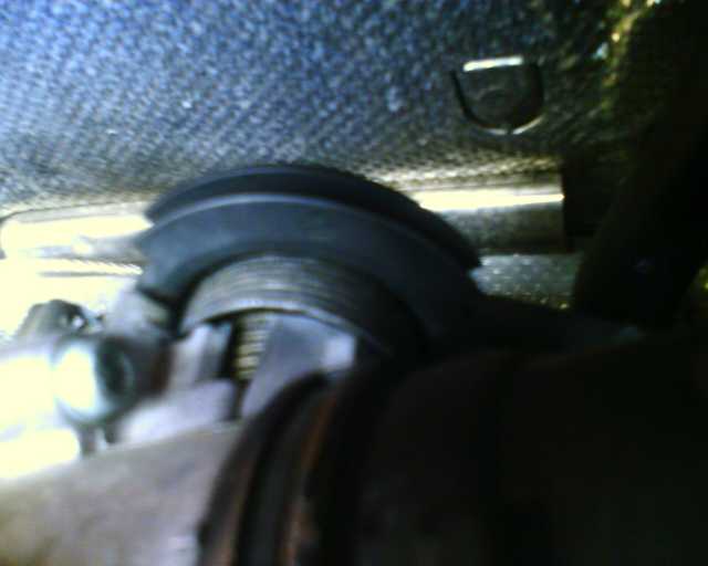

So hab mir das gerade angesehen:
Da ist wirklich zu viel spiel, allerdings bekomm ich die kappe nicht ab, die scheint fest an der drosselklappe zu sitzen, zudem ist da so ne art federung, ich glaube nicht das ich die wieder drauf bekomme wenn ich die kappe abmachen könnte.
http://tinypic.com/view.php?pic=4i1q4jk
