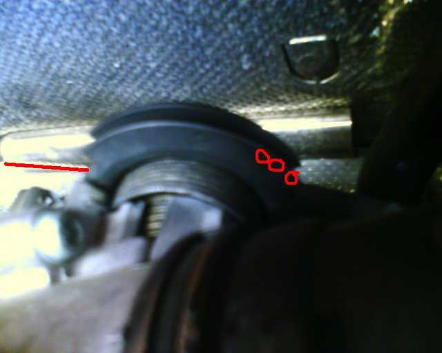

Moin
Hatte das selbe Problem mit dem lockeren Gaspedal, bis eben !
Habe das Ende vom Bautenzug einfach einen weiter gehängt.
Nichts mit Kappe abnehmen und so ?!?!?!
Gaspedal hat nun kein Spiel mehr - Fertig!
Gruß a3-styler
Einen weiter? Bei mir hats da nur eine stelle wo der zug reinkommt.
Bei mir waren da glaub ich 3 Stellen.
Habe glaub ich den letzten genommen . . . jedenfalls so, dass das Gaspedal nicht mehr locker rum hing und kein Spiel mehr hatte!
Keine ahnung was da bei dir los ist ^^

Aber hier ma son bisschen eingezichnet . . . schwer zu sehen.
Musst ma gucken und rumprobieren, kriegste hin!
Das Problem hatte ich bis vorhin auch! Einfach dieses Drehbare Gummiteil nach vorn drehen und so wird der Bremszug gestrafft.
