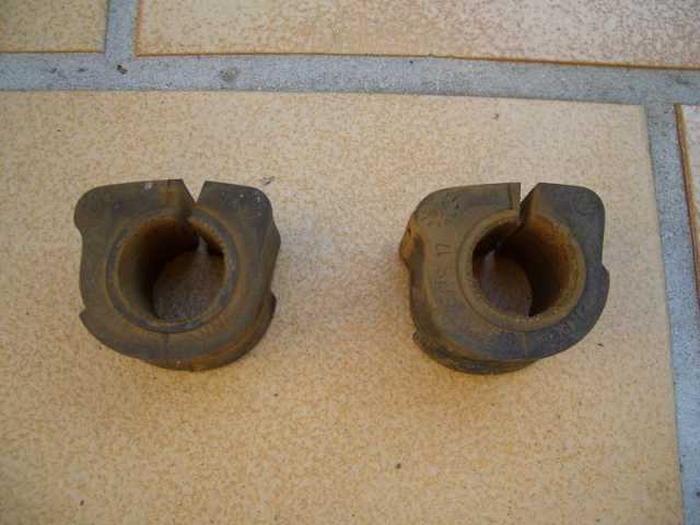

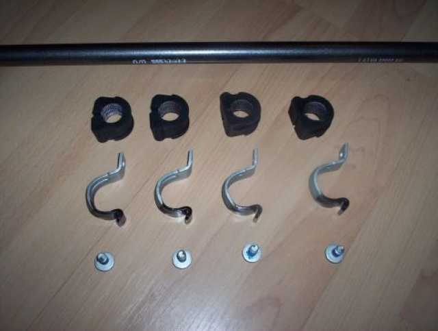

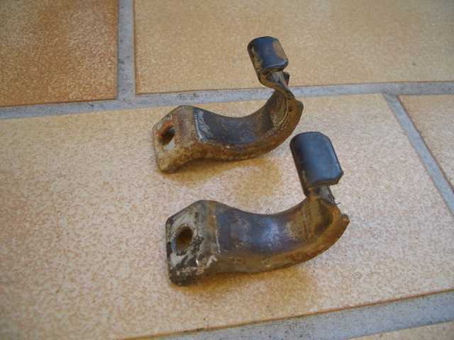

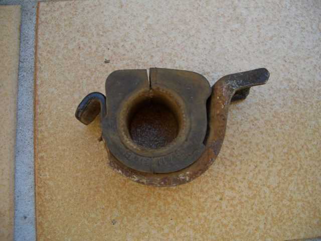

So hab die Bilder grad gemacht , man sieht die Gummis in den Schellen drin und dann die Schellen und die Gummis einzeln noch. Gesamtkosten des Spaßes sind ca. 23,90 mit 2 Schrauben.
Und beim Einbau haben sie ca. 50 Euro gesagt.
2 Gummilager 9,28 €
Teilenummer 1J0 411 314 S
2 Schellen 13,34 €
Teilenummer 1J0 411 336 D
2 Schrauben 1,28 €
N 101 016 03
+ Dieser Beitrag wurde von A3-GZ222 am 07.04.2006 bearbeitet
Genau, das sind die alten. Wenn du dir neue Gummis kaufst, passt diese Schelle nicht mehr!

ich war gerade beim freundlichen…inkl H&R Stabi…
er meinte, dass die alten Schellen nicht passen.
Ich habe daher 4 Neue gekauft.
