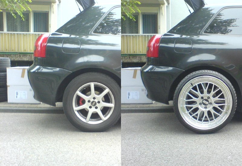

ich hatte vorher hinten ne 10 x 17 ET 35 mit nen 235er reifen drauf glaubst nicht das ich dann auf die 9,5 auch nen 235er draufziehen kann

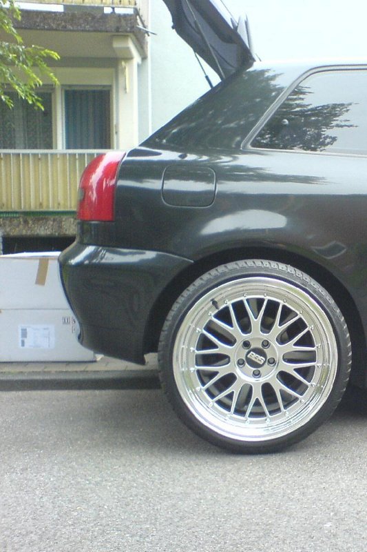

ich hab hinten ne 9,5x18 ET30 drauf.zuerst mit nem 215/35-18 und jetzt mit nem 225/35-18 reifen.
mit gewinde am anschlag hat es hinten leicht geschliffen.

naja schon aber wenn ich mir deine bilder anschau is das klar :up: aber soweit will und kann ich schon gar nicht runter also sagen wir so der reifen verschwinet nicht im radkasten :wink: dann müsste es doch ohne probleme gehen so wie ich es vorher auch hatte siehe bild oder ??

also mein felgenhorn steht auch aus dem radhaus raus.
bei dem 225/35 ist die lauffläche grad so abgedeckt.

ich habe 215/35 R 18 auf einer 8,5x18 ET35. Kanst ja am Bild erkennen wie tief ich jetzt noch gehen muss, da der Querschnitt viel geringer geworden ist.
