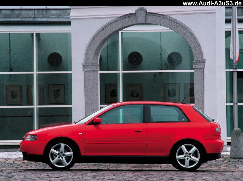

OK, für ein doofen jetzt (hab das selbe "problem"):
A3 8L 1.6 -> neuer Fzg-Schein, wo nur die 15" drin sind
hab jetzt die 17" S-Line 9-Arm Felgen (7x17 ET 38) ohe Tieferlegung
Bild: http://www.kaistra.de/audi/images/felgen/8L0601025AC.jpg
ich geh jetzt mit dem traglastding zum tüv und zahl 50 euro, damit die eingetragen werden? brauch dafür aber nich den bref?

Würde mal einfach bei der Servicehotline von Audi anrufen. Es handelt sich doch um die Felge unten auf dem Foto, oder?
genau die! jedenfalls kann ich die ohne die nummer nicht eintragen lassen? oder ich mach einzelabnahme. wie iss das eigentlich mit der tieferlegung? braucht man, wenn man das zusammen eintragen lässt eine einzelabnahme oder lass ich die einbauen und bekomm da so ein gutachten, das ich dem tüv vorleg?
Naja, die Nummer solltest du über die Audihotline rausbekommen. Ansonsten denen einfach mal ne Email schicken mit dem Bild bzw. mal ein wenig Suchschmalz verwenden und dann findest du sicher was!
