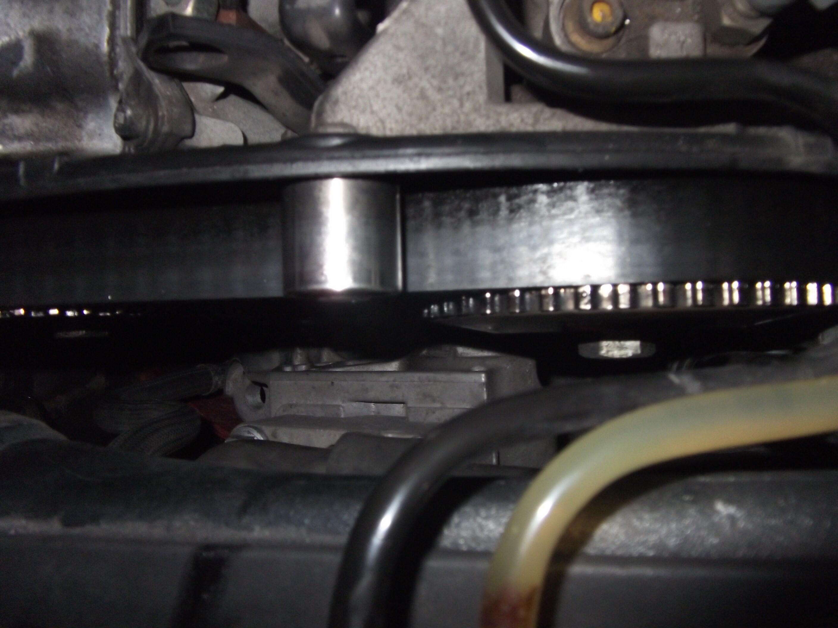

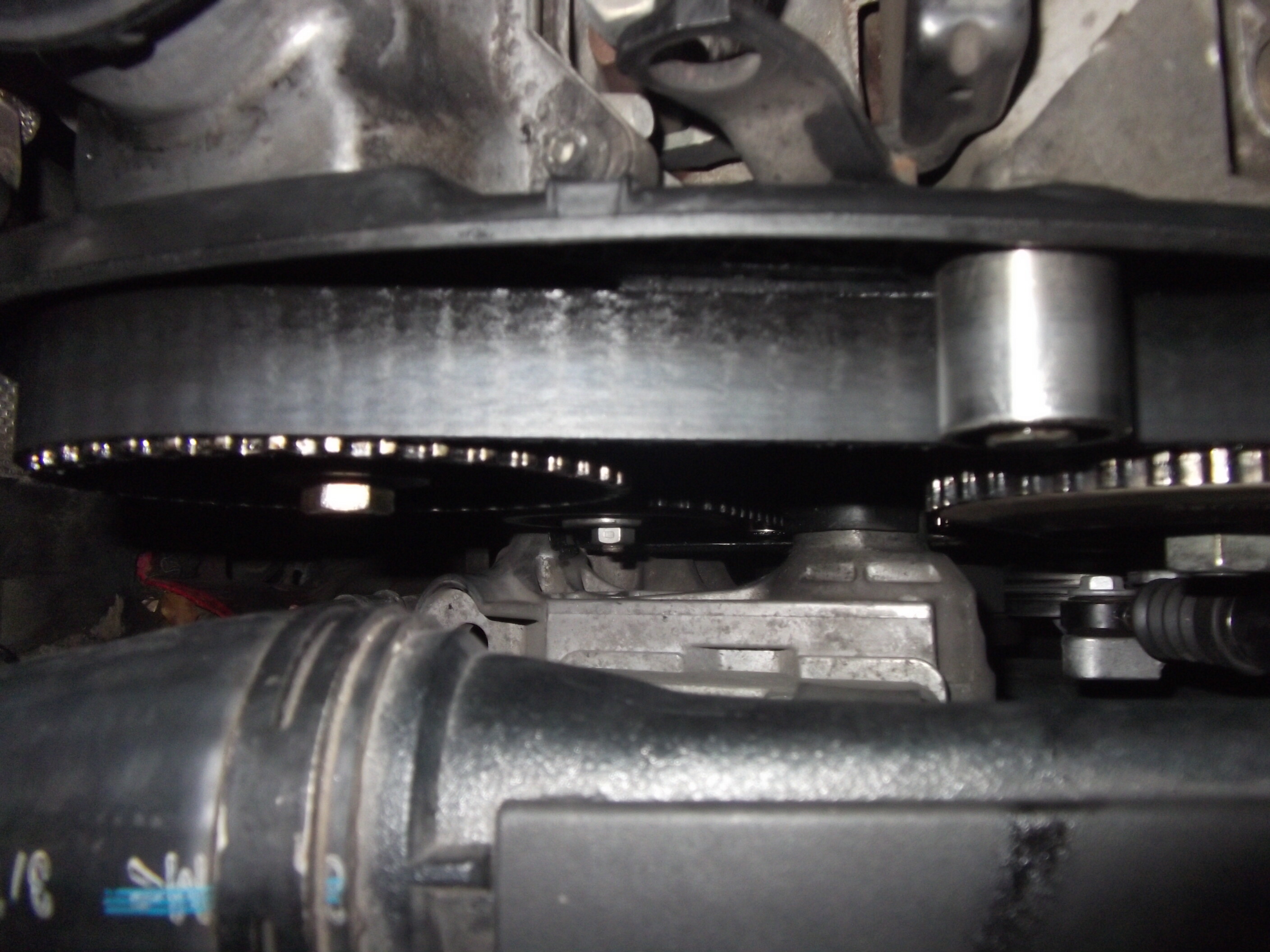

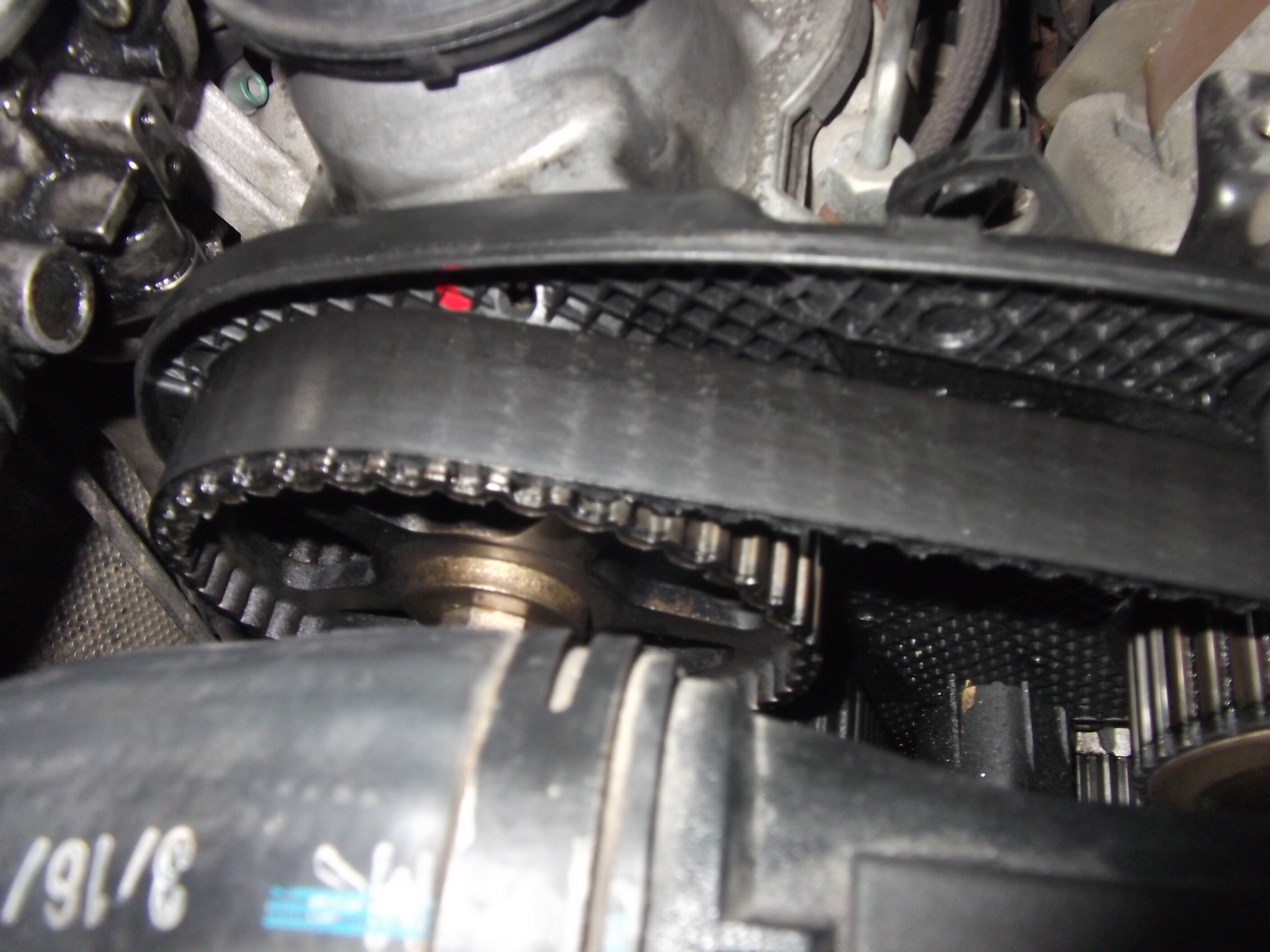

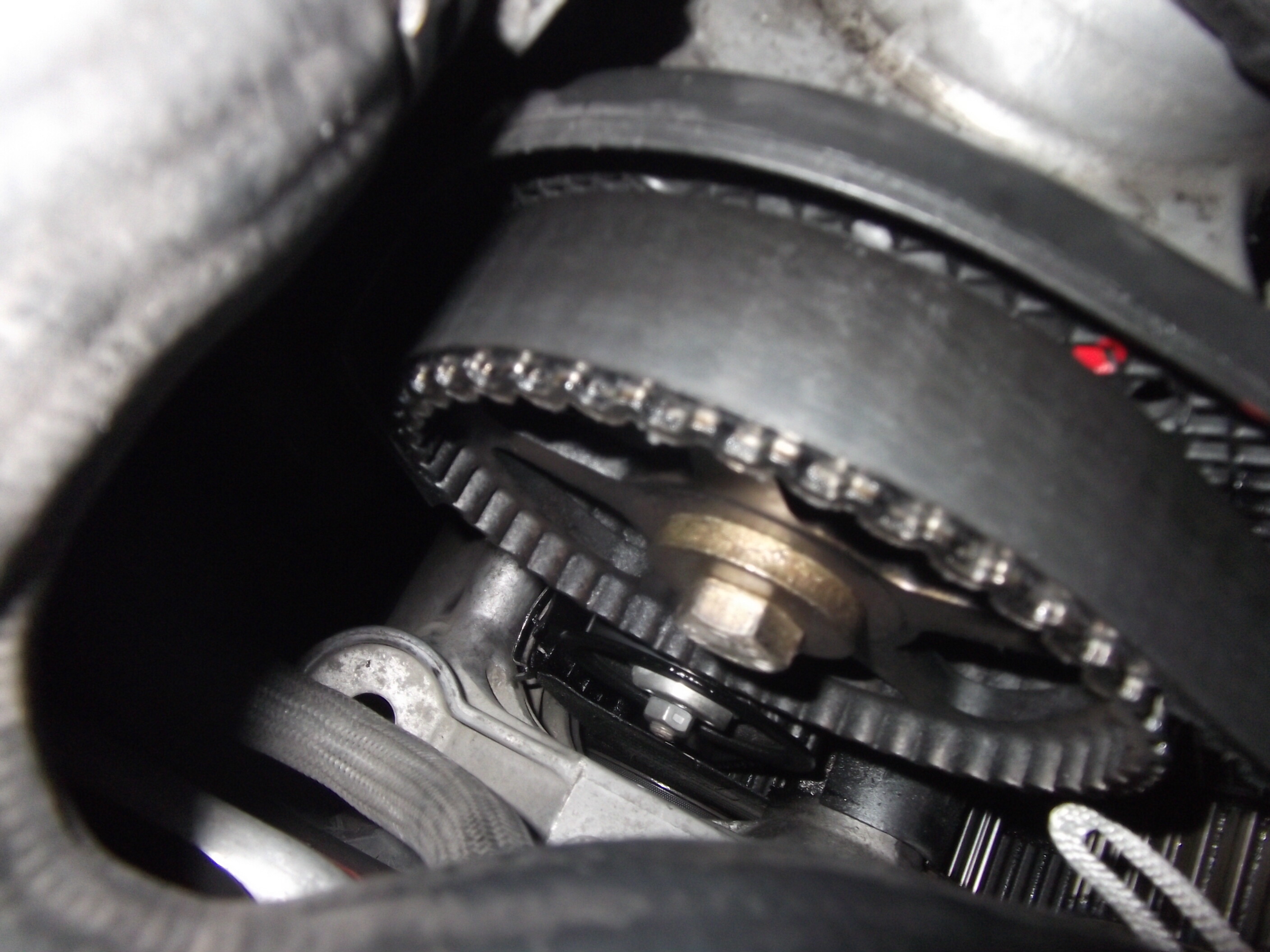

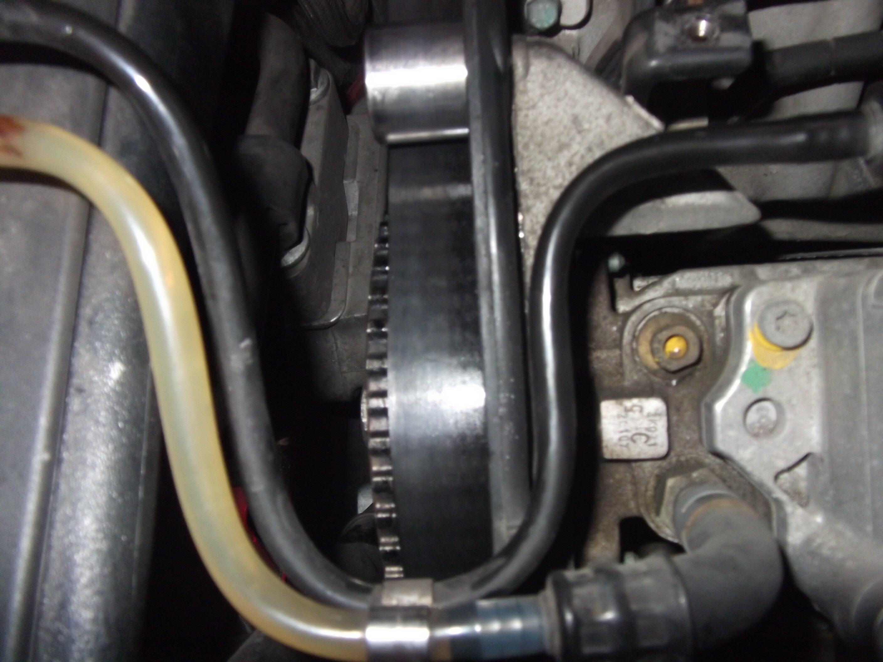

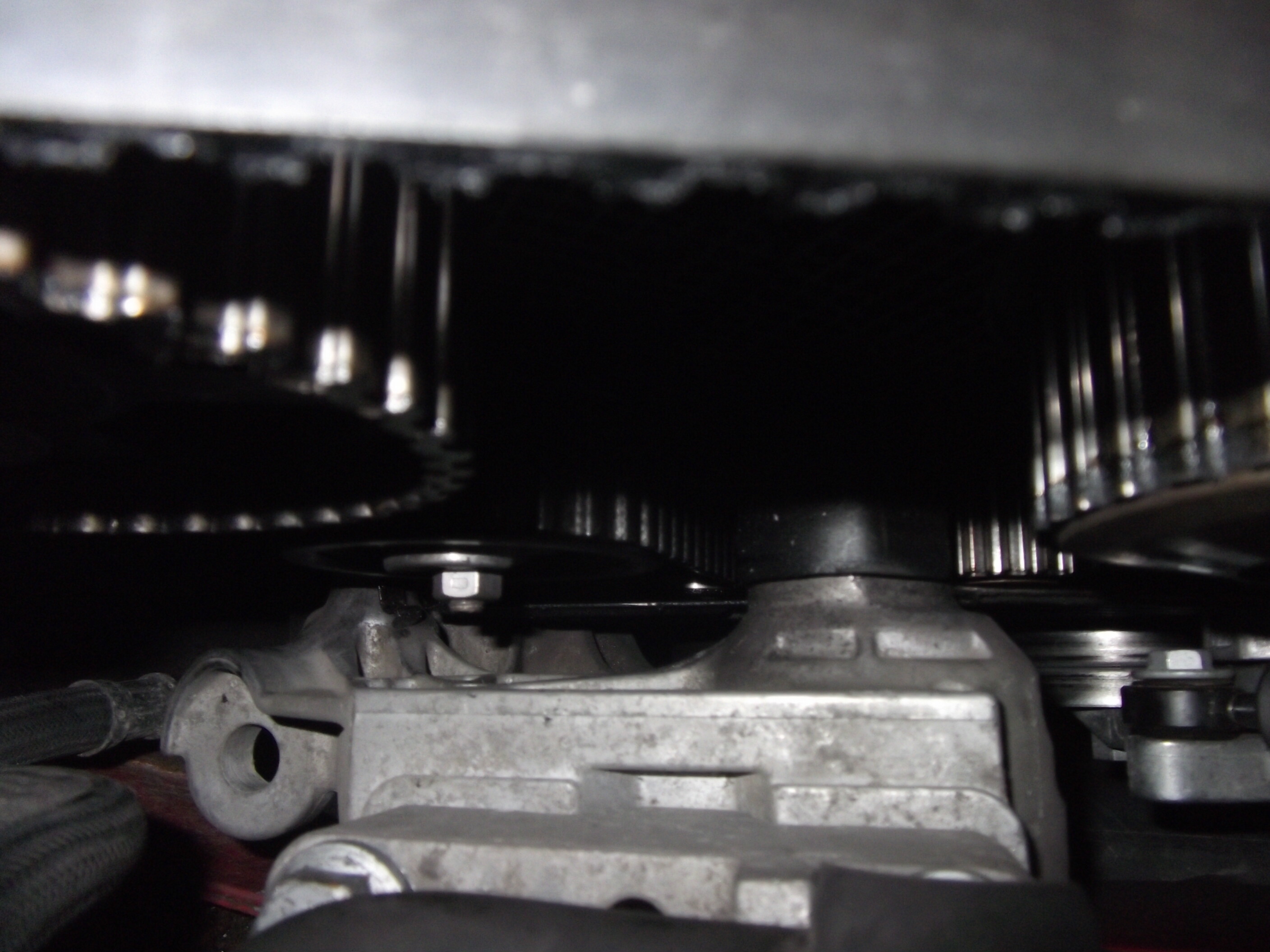

Ich habe im Anhang mal einige Bilder angehangen. So ist das Zahnriemenbild aktuell.
Seht ihr da SEHR dringenden Handlungsbedarf, den zu tauschen, inkl. der Simmerringe? Oder siehts noch einigermaßen unbedenklich aus, vom ÖL am Riemen? Meine Werkstatt hat nämlich nächste Woche Urlaub, und ich möchte gerne zu dieser, da man mir da Alles komplett mit Tausch der Simmerringe für 500€ anbietet. Bei VW/Audi liegt der Kostenvoranschlag bei 1200 Euro. Knall oder?
Laut Angaben des Vorbesitzers, habe heut mit ihm telefoniert, wurde der Riemen im Jahr 2009 getauscht. Aktuell ist er jetzt also knapp 3 Jahre drauf und hat bisher 40.000 KM gelaufen. Marke des Riemens ist ContiTech!
Man erkennt auf der einen Seite des Riemens eine feine Ölspur, Motorseitig!
bevor du hunderte euro ausgibst für einen simmerring würde ich erstmal die ventildeckeldichtung wechseln. der zahnriemen sieht aus wie neu, wo ist dein problem?
Das Problem liegt darin, dass der ZR meiner Meinung nach verölt ist, wenn auch nur sehr wenig. Wenn man mit dem Finger auf der Oberfläche langfährt, hat man einen leichten Ölfilm am Finger. Und wenn man in die Riemenabdeckung unten rein leuchtet sieht man die Ölschlammpampe am Gehäuse.
Ich hab Angst, dass mir das Teil mal abzwitschert vom Zahnrad.
Also der Riemen sieht echt wie neu aus, vom Öl her würd ich mir da gar nix denken, das ist ja minimal.
Dachte, es wäre schlimmer.
Und 500 Euro für Simmering wechseln ist auch nicht gerade günstig…
Dichte einfach mal die Ventildeckeldichtung ab, dann wars das denk ich mal.
