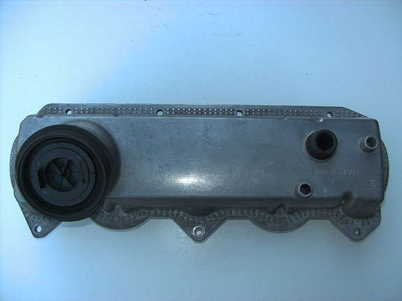

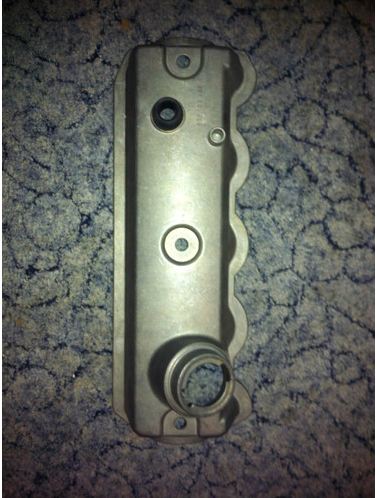

Gibt es am ALH Motor 2 verschiedene Ventildeckelausführungen? Bei der Teilesuche im Netz finde ich permanent nur die Ventildeckelausführung, welche von Oben mit 3 Schrauben festgemacht wird, diese ist aber für mich unrelevant. Habe mal 2 Bilder angefügt. Habe heute auch schonmal mit Audi telefoniert, die haben im ETKA nur den mit den 3 Schrauben von oben drin. Den wo ich habe, mit den 8x Inbusschrauben finden sie da nicht.
Warum gibts diese 2 Varianten? Ist ALH nicht ALH?

Hi, patz,
sieht aus, als hättest Du da ein richtig prächtiges Sondermodell erstanden mit allen erdenklichen Überraschungen.
Der ALH sollte m.E. den Zylinderkopfdeckel mit den drei Bohrungen für die Befestigung haben. Da sind dann übrigens auch keine Inbus-Schrauben, sondern sog. Bundmuttern auf Dichtscheiben verbaut. Die werden auf die aus dem aufgelegten Deckel herausragenden Gewindebolzen mit 10 Nm aufgeschraubt.
Warum ausgerechnet bei Deinem A3 ein anderer Deckel montiert ist, weiß der Geier. Ich hoffe, jemand anderer hier hat Ahnung und guten Rat. Aber wenn Audi im ETKA nicht einmal was Passendes findet, ist das schon verdächtig.
Da also vermutlich niemand einen solchen Deckel auf seiner Diesel-Maschine hat, kann Dir wahrscheinlich auch keiner mit den Angaben zur Größe der Inbus-Schrauben dienen.
Wenn Dein Auto fahrbereit ist, schau doch mal beim Freundlichen rein. Vielleicht weiß ein erfahrener Meister oder Monteur mit Blick auf den Motor doch etwas anzufangen mit Deiner Deckel-Konfiguration.
Es bleibt jedenfalls spannend.
Viel Erfolg und Gruß
Norbert

hi, ich hab den selben Deckel
wenn dieser ominöse Deckel mit den 7 Inbus-Schrauben nun offenbar an weiteren Diesel-Motoren Verwendung fand, müsste es doch mit dem Teufel zugehen, wenn es beim Freundlichen niemanden gäbe, der in der Lage wäre, Ersatz zu besorgen oder zumindest im Werk herauszufinden, was es damit auf sich hat.
Und sollte es tatsächlich nicht möglich sein, beim Händler zu Potte zu kommen, würde ich persönlich in Ingolstadt anrufen (kostet übrigens nix!) und mich erkundigen. Meine Erfahrungen mit Hersteller-Telefonaten sind nicht übel, zwar ging es dabei um VW-Produkte, aber ist ja schließlich derselbe Konzern.
Norbert
So, also wie gesagt, ich habe auch diesen Deckel, was aber komisch ist, dass ich auf deinem Foto keine Dichtung sehe… Bei mir ist die unten einvulkanisiert.
Wegen den Schraubengrößen kann ich dir frühestens Mittwoch bescheid geben, da ich gerade nicht zu Hause bin. Aber du könntest ja die noch guten ausmessen und dir aus dem Baumarkt o. a. welche holen.
Oder beim Freundlichen, ich habe den AHF Motor, mein Bruder den ASV, der hat den selben Kopf wie ich.
Auf welchem Bild meinst du? Die 2 Bilder welche die verschiedenen Deckel zeigen sind nur Beispielbilder. Die Deckel liegen ja auf den Fotos auch auf der Dichtung, somit sieht man die nicht würd ich sagen?!

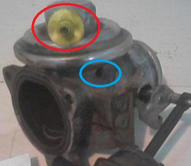

Habe heute beobachtet, dass der Ventildeckel mit einzelnen Ölspritzern voll ist. Kommt vermutlich aus dem AGR Ventil rausgepfiffen, weil das auch immer recht versifft ist. Oben am AGR ist ja vorne und hinten jeweils ein kleines Loch. Da kommt das Öl raus wenn Gas gegeben wird. Aber ich denke nicht, dass das die Brühe an der Ölwanne erklärt.

Wenn ich jetzt die richtigen Löcher meine, sind das die Löcher von der Druckdose am AGR. Da sollte eigentlich kein Öl rauskommen. Die Löcher sind (denke ich mal) dazu da, dass sich beim Ansteuern kein Unterdruck auf der falschen Seite bildet.
Könntest du davon vllt. ein Bild machen, vielleicht auch eins, wo man das innere sieht?
Danke für das Lob, kein Problem:)
Aus dem Loch im blauen Kreis saut es raus. Allerdings nur Motorseitig. Nicht auf der Seite zum Innenraum!
Was ist an der Stelle mit der roten Markierung für ein Schlauch angeschlossen? Nur Interessehalber.
Am roten Kreis wird der Unterdruckschlauch zur Ansteuerung angeschlossen.
Und das im blauen Kreis sind schon die Löcher, die ich gemeint habe. Die sollten normal nur für die Belüftung da sein, damit sich beim Arbeiten vom AGR kein Unterdruck bildet.
Kann vielleicht sein, dass die Stange zum Ansteuern des AGR riefen hat und Öl nach oben kann.
Kuck mal ins AGR, ob die Stange die die Abgase zurückhalten soll 1. noch frei beweglich ist und 2. ob sie riefen hat.
