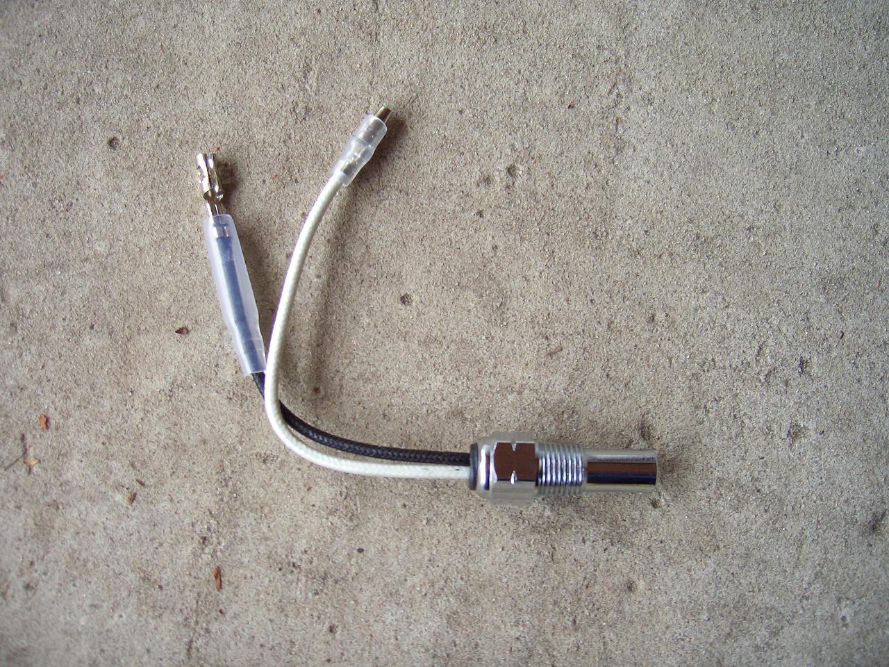

also so sieht der von raid aus! Bild hab ich von der hp!
Sieht aber auch recht lang aus…
Und das steht dabei:
raid hp Öl/Wasser-Temperatur-Geber einzeln
mit Gewinde 1/8 Zoll 27 NPT konisch
Das Gewinde inkl. dem Heißleiter vorne dran hat eine Länge von insgesamt 22mm. Problem ist halt, dass ich unbedingt einen VDO Geber mit einer bestimmten Kennlinie brauche.
Genau das ist der Geber den ich verbaut habe. Passte einwandfrei
Auf dem Bild erkenne ich das Ding wieder

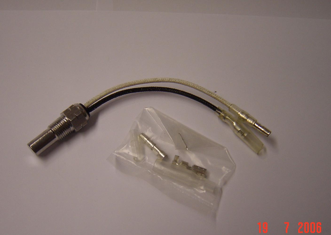

Habe einen von Prosport! Sieht aber genau so aus wie der von raid! mache morgen mal ein bild! Habe leider noch nicht probiert ob der passt! wollte das zusammen mit dem ölwechsel machen!

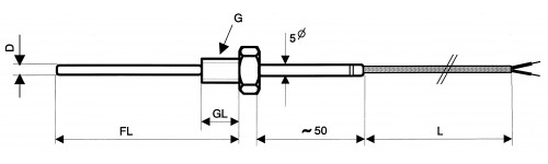

habe jetzt n Angebot für einen Fühler.
FL ist mit 100mm angegeben. Reicht das, oder brauch ich einen längeren Fühler?
Wo willst den denn verbauen?! Als Ölstab wär der Fühler viel zu kurz und für die Ölwanne oder den Flansch beim Ölfilter viel zu lang.
Oh man ich bin so ein Bauer. Hab immer 10mm anstatt 100 gelesen :uhoh:
Das Teil soll an den Ölfilterflansch, aber ich hab eben gelesen dass die das Ding u.U auch kürzer liefern/machen.
Danke für deine Auskunft sorry für meine Dummheit :biggrin:
Hab heute meinen Geber auch eingebaut! Passt alles ohne Probleme!

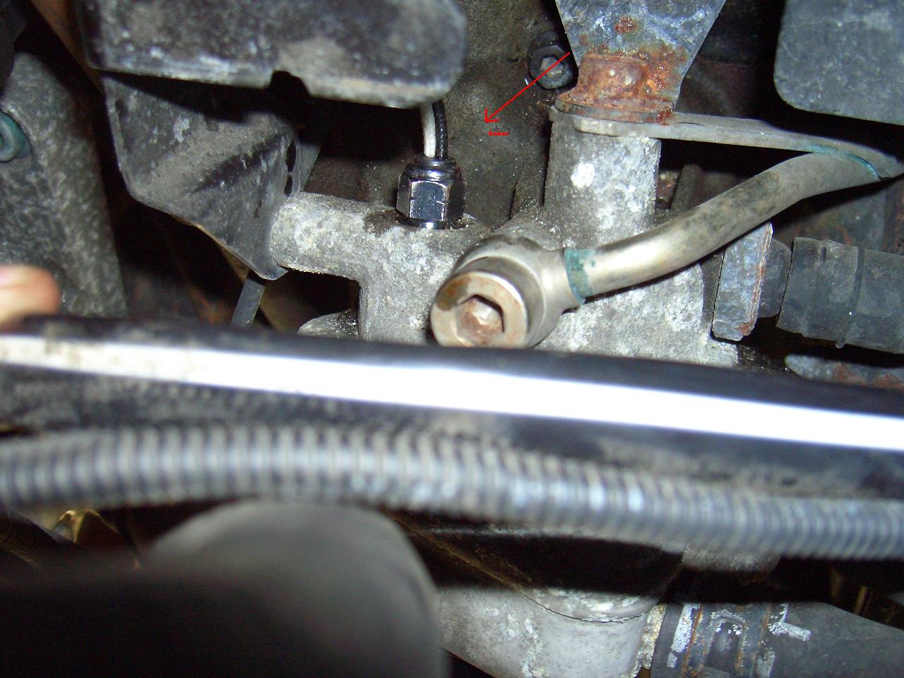

Anbei ein bild von dem geber!
Hab das Ding am Donnerstag Nachmittag rengemacht und eben das Auto umgeparkt. Resultat: Schöner Ölfleck am Boden und innen hats auch voll das Öl rausgedrückt.
Habt ihr da ne extra Dichtung reingemacht oder wie schauts aus? Ich peils nicht.
Ich hab nen Kupferdichtring verwendet - hält jetzt seit gut 500km dicht :wink:
Ok, dann schau ich dass ich morgen n neuen hol.
