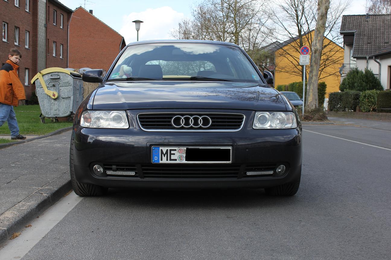

Meine Überlegung war/ist ein zweites paar Leuchten in die Gitter der S3 Front zu bauen. Die sollten in dem Fall als TFL diehnen. Hier mal ein Bild wie ich es mir vorstelle.
Im Moment überlege ich ob die TFL platz in der front haben. Auf der einen seite ist dort der Abschlepphacken und andererseits ist dort der Kühler. Man müsste evtl. Halter anfertigen um die TFL fest zuschrauben.
Was haltet ihr von dieser Idee?
rein optisch sieht das sehr gewöhnungsbedürftig aus.
Ich finde das hat was. Eine bessere Lösung als die kann ich nicht finden. Die TFL vom A6 bzw. S6 passen nicht wirklich zum A3/S3 8l, weil sie die wölbung haben und die optisch schwer ist in die Front zu integrieren. Diese runden TFL kann man mit ein wenig bastelarbeit in die Gitter rein setzen.
sieht echt komisch aus, aber das ist ja Geschmakssache.
Ich habe es so bei mir gelöst.
