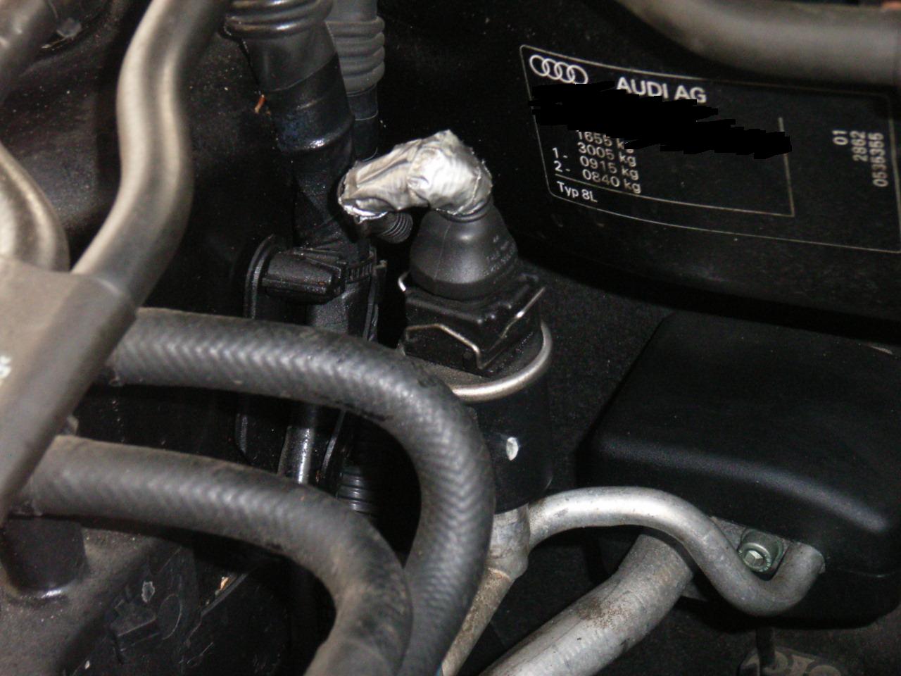

aso, wozu gehört denn überhaupt dieser Anschluss?!(siehe Bild)
auf dem Bild ist der Anschluss mit dem silbernen Klebeband gemeint!
