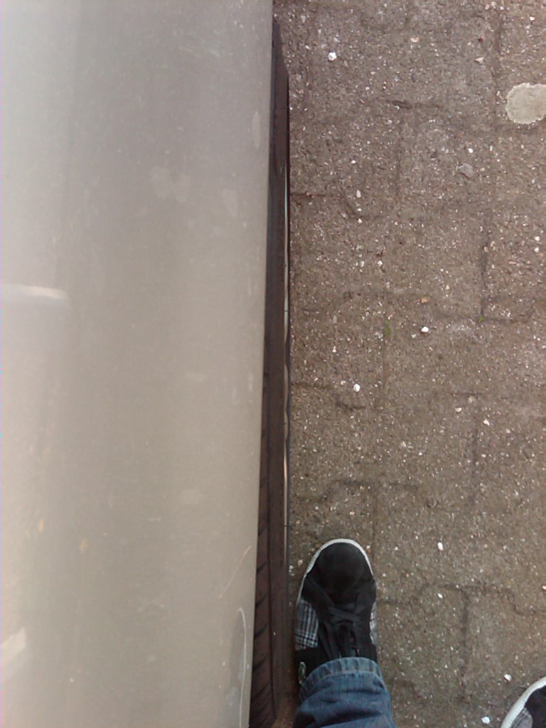

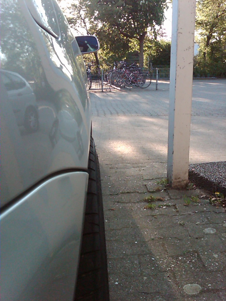

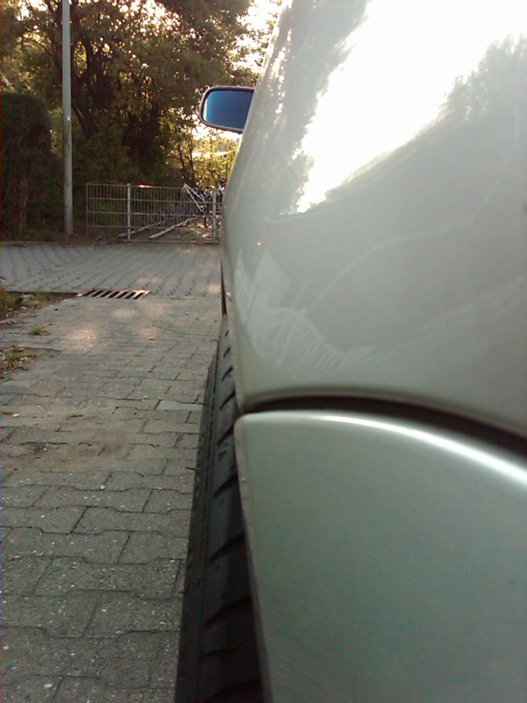

Stehen zu weit raus, Lauffläche muss komplett abgedeckt sein.
Komischerweise passt das auf der linken Seite, jedoch auf der rechten nicht.
Weiss jemand, woran das liegt?! Der Wagen hatte nie einem Unfall o.Ä.
Achsversatz…beim A3 immer möglich :-)Kann man relativ wenig gegen tun…wenig bis gar nichts…
Krass, hab ich ja noch nie gehört, danke.
Man kann soweit ich weiß lediglich die Hinterachse in der Befestigung mitteln und damit auch den Sturz hinten zumindest an beiden Seiten angleichen. Was das für ein Aufwand ist, weiß ich aber nicht, da noch nicht gemacht.
