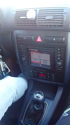

Also ich habe Fotos gemacht, auch von meinem Auto, und von die Radio, vielleicht erkennt jemand es und kann mir helfen.
Also der Navi verlangt immer nach einem CD wenn ich einschalte es kommt ich soll bitte ein cd einlegen…sonst kann ich damit alles machen, nur die navi funktion geht nicht.

Hallo Heidi,
diese Audi-Navi ist eine RNS-D. Diese erfordert eine TeleAtlas-Navi-DVD - in Deinem Fall für Österreich (bei 2001 sollte es schon die DX-Version sein - steht dann auch DX auf der CD !!! - ist mit separatem TMC-Tuner unter der Lenksäule) - Kosten waren hierzu mal bei 150 Euro.
Alternative Version ist die neuere RNS-E (in Deinem Fall die Version bzw. Bauform für den Audi A4 !!!) - Kosten in eBay ca. 400 bis 500 Euro plus etwa 50 Euro für Stecker-Adapter von alt auf neu.
Schau Dir dazu in meinem Profil die Bilder in dem Ordner 8L (RNS-D und RNS-E) und Ordner 8P (RNS-E) an, ggf. auch die Videos.
Rufe mich ggf. einfach an (selbst für Österreicher bezahlbar :-))
Und - in jedem Fall bei diesem Alter den Lesekopf reinigen - Deckel von der Navi ab, Lesekopf mit einem trockenen Wattestäbchen reinigen !!!

Navi ist eindeutig ein RNS-D und ich bin mir sicher, daß jemand, der einen single Frame Grill einbaut keine non-DX Version einbaut. Für die DX Navis (welches Du hast, gibt es eine Finall Edition. Du musst also so was kaufen -> http://www.ebay.de/itm/Tele-Atlas-Alpen-Alpi-Alps-Osterreich-Schweiz-Blaupunkt-TravelPilot-DX-2013-2014-/390598731383?pt=LH_DefaultDomain_77&hash=item5af17fa677 . Alternativ kannst Du eine etwas ältere Version kaufen, wenn Dir der 100-er zu viel ist. Zum testen kann ich Dir auch eine 2001-er schenken, liegt bei mir im Auto herum, bin in Wien.
