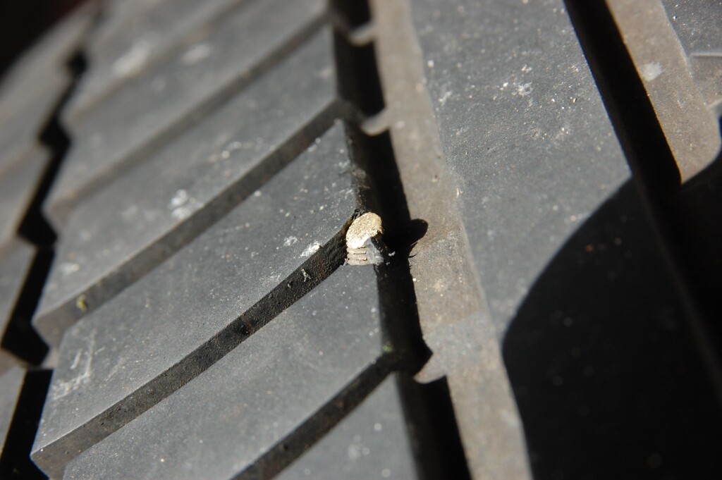

Als ich heute meine Winterräder aufgezogen habe, ist mir in einem der Sommerreifen ein Nagel aufgefallen. Der Reifen hält bisher dicht. Soll ich den Nagel einfach drin lassen oder ziehen? Wenn ich ihn ziehe, kann es dann sein, dass dann erst Luft entweicht?

Ein neuer Reifen wäre wohl das einzig sinnvolle an dieser Stelle.
habe dasselbe Problem. Meine Reifen sind erst 5tkm alt, von daher werde ich den Reifen reparieren lassen.
Zwei neue Reifen hole ich mir deshalb nicht!
Weißt du was sowas kostet und wer sowas macht?
Ich würde nämlich zwei neue Reifen inkl. Montage und Wuchten für 120 Euro kriegen.
wenn der nagel auf der Lauffläche ist so wie bei dir, ist das kein problem zum reparieren. Da machen die so ne art Stopsel rein dann ist der wieder dicht!
Hatte ich bei meinem alten A4 auch mal da hatt das wunderbar geklappt.
Das macht dir normal jeder Reifenhändler
Naja, ob das einer repariert,das ist ja nicht wirklich in der Lauffläche,sondern eher seitlich im Block drin. Also ist nicht gerade die optimale Stelle zum reparieren. Da wirds beim reparieren schwer das mit einem Propfen zu verschließen.
Bei gängigen Reifenhändlern, Reifenwagern, Reifen.com, Vergölst usw. kostet das reparieren meist zwischen 20 - 40 Euro.
Danach ist aber Geschwindigkeitsbeschränkung, das heißt der Reifen darf nicht mehr über 200 km / h gefahren werden!
Der 1,6er macht zwar nicht viel mehr, aber neue Reifen kommen dann doch eher in Frage…
Natürlich kann das ohne Probleme repariert werden. Warum ist der Reifen dann Geschwindigkeitsbeschränkt?
Weil das dann eben ein "geflickter" Reifen ist. Und nicht mehr die volle Sicherheit garantiert wie ein neuer. Da ist ein gewisser Prozentsatz dabei der sagt das es eben nicht ratsam ist damit voll rumzubrettern. Wird man drauf hingewiesen wenn geflickt wird.
Aha also gibt es keinen wirklichen Grund … danke.
mein Reifenhändler hat mir gesagt, das bei nem Nagel in der Lauffläche nach dem reparieren nur auf die Geschwindigkeitsbegrunzung des Reifens zu achten wäre.
So kenn ich das auch.
Hatte bei mir auch nach gerade mal 1500km ne Schraube drin und er konnte ohne Probleme repariert werden. Desto jünger die Reifen sind, desto mehr Profil hast du ja noch. In der Lauffläche sollte das kein Problem sein, am Rand flicken die meisten auch gar nicht (wäre mir auch zu heiß)!
Das mit der Geschwindigkeitsbegrenzung stimmt, normalerweise dürfen auch nur Reifen bis zum Geschwindigkeitsindex T geflickt werden, darüber nicht mehr.

Mein Reifenfuzzi hat bei mir mal die Flanke so geflickt bis die bestellten Reifen da waren. Klappte wunderbar.
Wenns dir so nen Drum reinfährst, mir wär das viel zu gefährlich damit noch weiter rumzufahren. Und jeder der mal bei nem Reifenplatzer auf der Autobahn dabei war, der überlegt das sich 2 mal, 100€ mehr ausgegeben, als nen halbes dutzend Menschen auf dem Gewissen, im Gutfall noch selbst tot.
Mein Reifen war scheinbar auch geflickt, leider erst gesehen beim Reifenwechsel… der Stöpsel, Propfen oder wie das Teil auch immer heißen mag… der kam schon raus… super geflickt.

wenn die reifenreperatur so unsicher wäre, wär es bestimmt nicht erlaubt!
