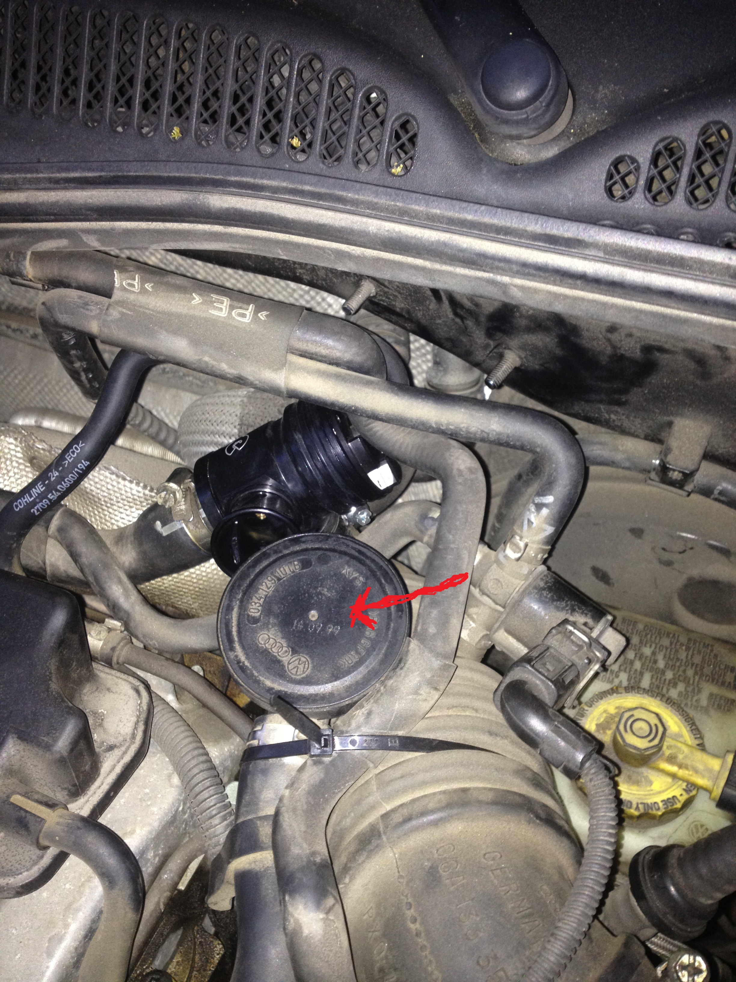

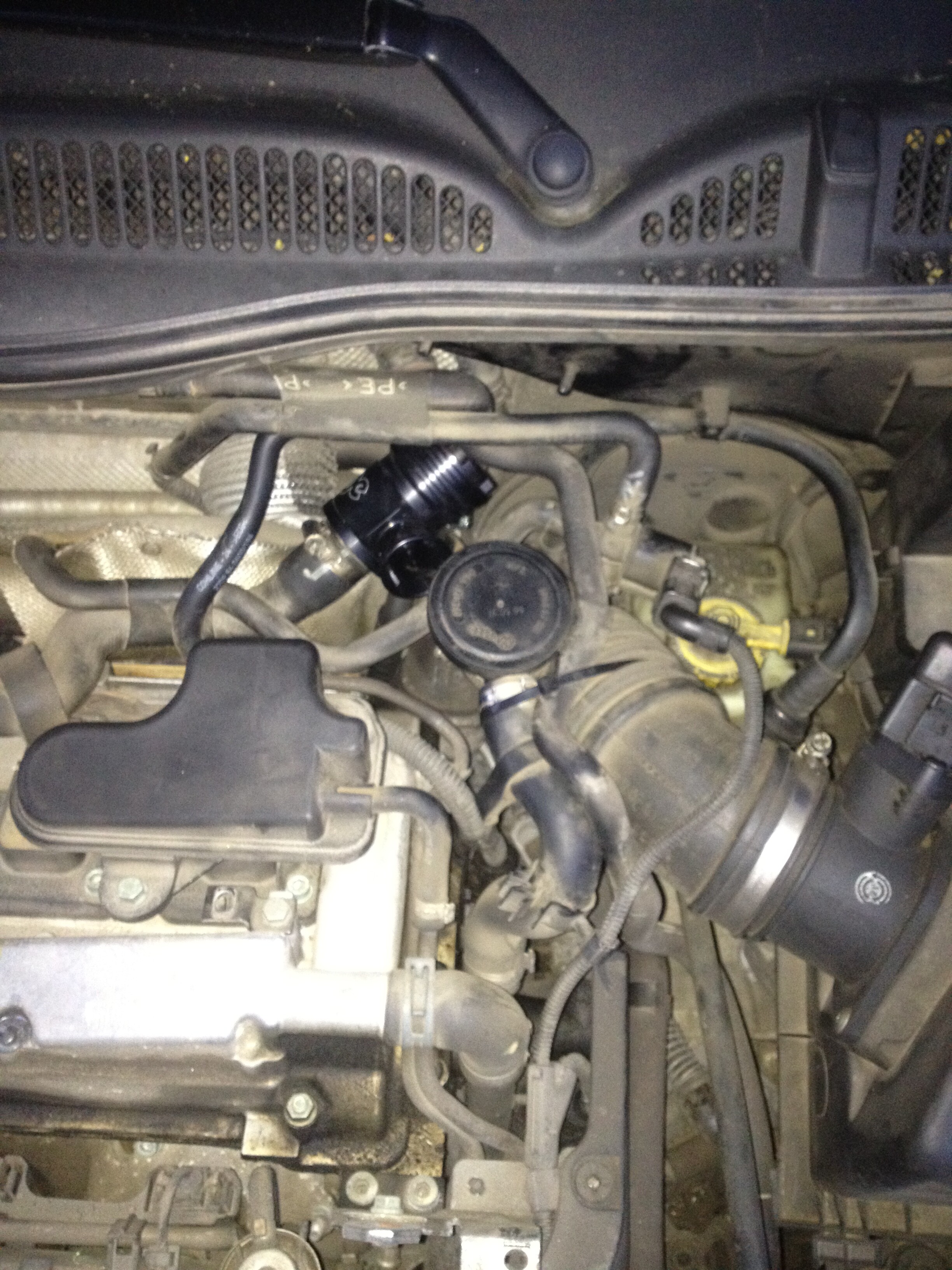

hallo liebe a3 freunde!
hab mir gestern ein pop off von froge eingebaut.
mein problem ist ob mir jemand ein tipp geben kann was das für ne dose ist?
Kann ich die wegnehmen oder wie funktoniert das genau?
hab bei youtube schon mehrere 1.8t gesehen und da ist diese dose nicht vorhanden, kann das sein ??
Ist das pop off richtig eingebaut ? kann man das am bild sehn?
hab das ventil gebraucht gekauft deswegen hab ich keine einbauanleitung.
danke euch in vorraus =)
sieht richtig eingebaut aus
soweit das anhand der Bilder zu beurteilen geht
aber schau doch mal bei forge nach eine Anleitung
die dose: dürfte unterdruck sein - lass die mal sitzen
(ich selber hab die im 1.8t aum nicht verbaut)

Ich habs grad nicht parat, was das ist, allerdings ist das bei mir auch noch verbaut. Das war so ne Membran, die von Zeit zu Zeit mal kaputtgeht und daher hin und wieder erneuert werden sollte. Mein Pop-Off sitzt auch etwas weiter links als deins.
ok also stimmt bei mir anscheinend was nicht.
hab nen splitter von forge falls euch das weiter hilft ?
Deine Dose ist die Kurbelwellenentlüftung (wenn ich mich nicht täusche)
Wenn Dein Forge 2 große und einen kleinen Anschluß hat, muß nichts verschlossen werden.
Wenn das Forge nur einen dicken und einen kleinen Anschluß hat, muß der Anschluß am Luftfilter verschlossen werden.
Diese offene Ausführung soll jedoch teilweise zum Notlauf führen.

also verbaut hab ich dieses hier, ok also ist es im großen und ganzem richtig eingebaut ? die härte kann man durch drehen verstellen. forgemotorsport.at - FMDVSPLTR 1.8 T / 2.7 T Blow Off Ventil

Das Ventil ist ein Rückschlagventil für die Kurbelwellengehäuseentlüftung, einfach dort lassen wo es ist :slight_smile:
Generell müsst ihr mal unterscheiden zwischen offenen und geschlossenen SUV (Popoffdingsda), welches von den beiden ist denn dein Forge?
