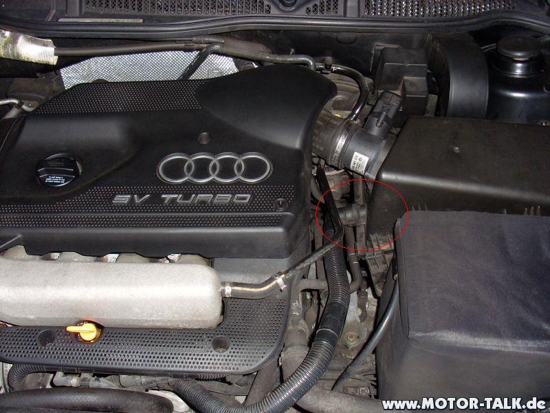

Klingt nach ner Undichtigkeit!
An der SLP ?
Wo befindet die sich ? Is das hier richtig markiert ?

Das hier markierte ist das Verbindungsrohr, das von der Sekundärluftpumpe kommt: http://www.motor-talk.de/forum/aktion/Attachment.html?attachmentId=488807. Pumpe selbst müsste in der Nähe des Klimakompressors sitzen (hab leider keinen 8L mehr, kann also nicht nachschauen). Pumpe selbst sieht so aus: http://static.profiteile.de/tmedia/large/005/7.22738.08.0.BMP.JPG.

Also der das verbindungsrohr is komplett trocken auch von innen. @volatilevoid
Die pumpe selbst hab ich aber nich finden koennen… Hat jmd n tipp wo die genau liegt ?

Dass das Rohr trocken ist, hat nichts zu sagen, läuft ja auch nur Luft durch. Pumpe ist elektrisch angetrieben, Flüssigkeit sollte da also nicht zu finden sein. Müsstest eher mal schauen, ob das Rohr dicht ist.
Pumpe ist auf dem Bild schräg links vom Ölmessstab zu sehen, hinter dem Klimakompressor, wo die geriffelten Rohre weggehen: http://cdn01.trixum.de/upload2/85000/84989/4/494840114e3115722aa811185b893077b.jpg
Ach da unten … Wie komm ich da am besten ran ?
