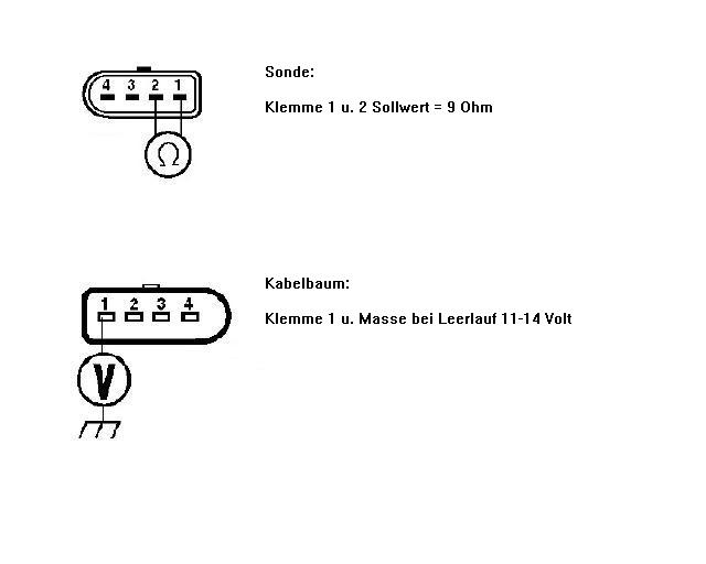

Ich glaube du musst den Innenwiderstand messen um die Funktion der Sondenheizung zu überprüfen. Eine durchgebrannte Glühlampe leuchtet auch nicht, obwohl Spannung anliegt :fuchs:

Zumindest weiß ich woran es liegt. Kannst du mir sagen wie ich den innenwiderstand ausmesse?
Bin was den multimeter angeht, eher ein Laie;-)

Vielleicht hilft das:
http://www.motor-talk.de/forum/aktion/Attachment.html?attachmentId=111182
Unendlicher Widerstand bedeute Heizstromkreis unterbrochen, 0 Ohm bedeutet Kurzschluss nach plus.
Oder Übergangswiderstände durch Korrosion in der Steckverbindung. Wenn der Innenwiderstand stimmt müsste man (bei kalter Abgasanlage) nach Anlage der Heizspannung auch fühlen können, ob die Sonde sich erwärmt (Vorsicht, erhitzt sich dann auf etwa 300°C).
