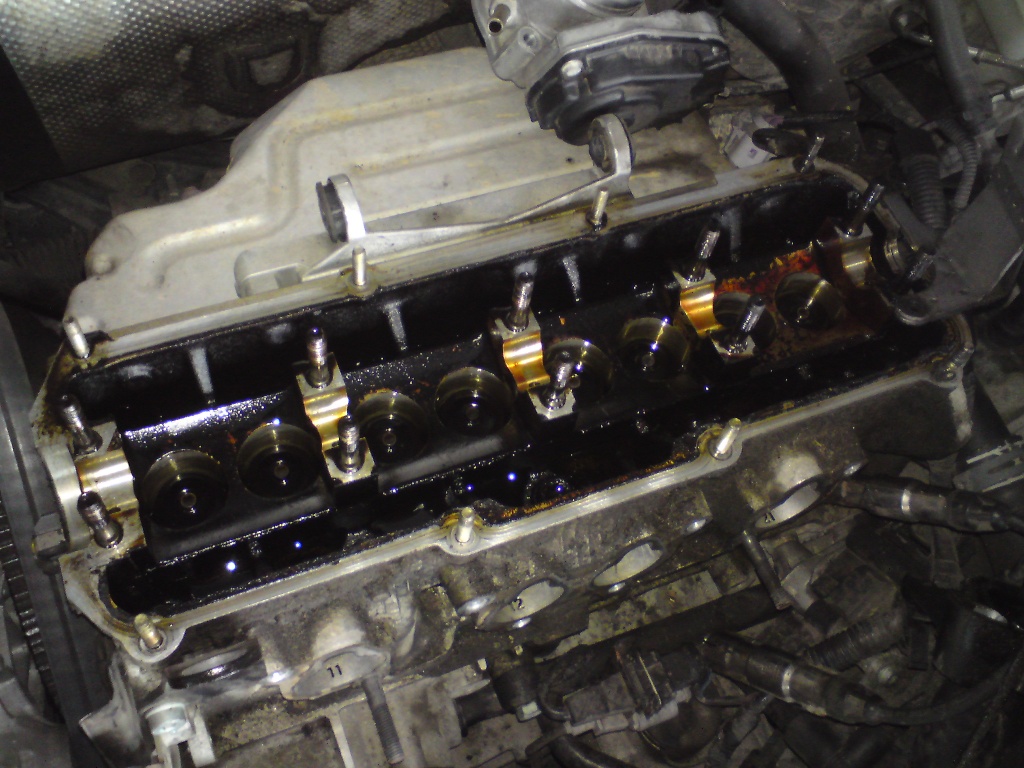

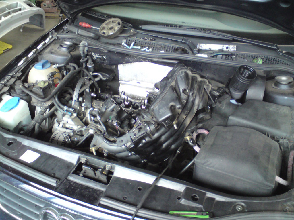

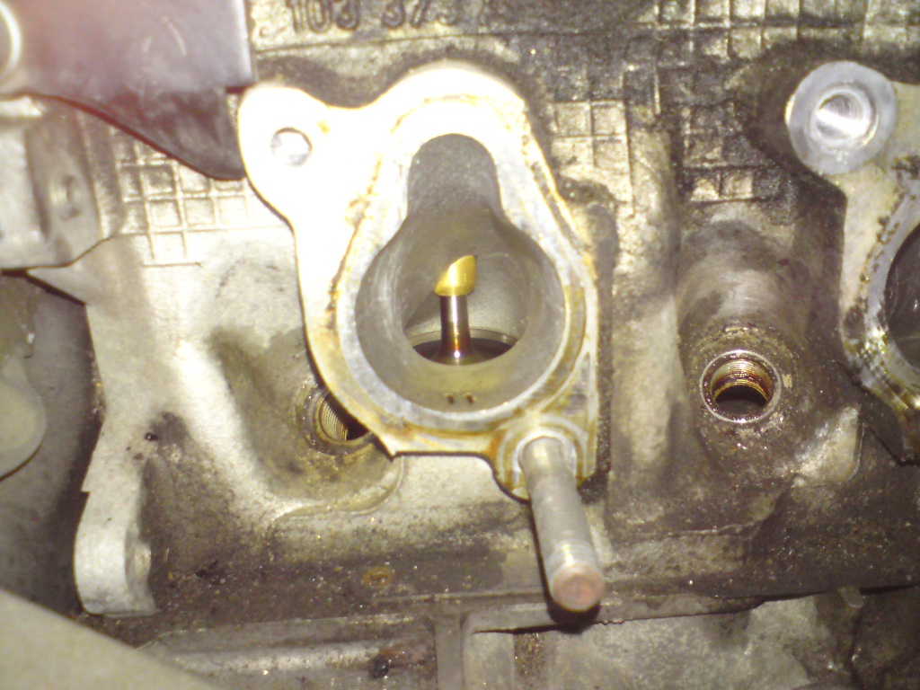

Gestern wurde die Oberseite vom Motor abgeschraubt, die Bilder zeigen das Resultat. Auf jeden Fall sind die Ventile mit Öl verschmiert…ob dies das einzige Problem ist wird sich morgen zeigen wenn die Ventilschaftdichtugen ausgetauscht und alles wieder zugeschraubt ist :coffee:
Also heute wieder zusammengebaut, auch wurde die Kompression der verschiedene Zylinder getestet und da ist alles ok.
