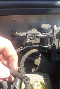

Dann habe ich noch ein Schlauch entdeckt wo zwei Risse hat, nun da die Frage was für ein Schlauch das ist. (Bild 1)

Schwer zu sagen das Bild ist etwas kacke und zu nah. Aber es könnte der Unterdruckschlauch zum BKV sein.

Der Schlauch der eingerissen ist geht zum BKV werde ich dann auch noch tauschen, weis einer noch was das für ein Teil ist wo der Abgerissene Schlauch dran ist evtl. hat er auch was abbekommen?

Edit: Genau sehen kann man das auf dem Bild nicht… sieht aber so aus wie das Rückschlagventil vom BKV… Wenn du einen neuen Schlauch kaufst ist das meist aber dabei… soweit ich weiß kann man das auch nicht zerstörungsfrei trennen
