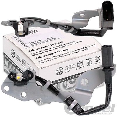

Hallgeber wechseln… wenn kaputt läuft wie sack nüsse…

Gibt es da bestimmte Marken von Hallgebern die zu empfehlen sind?
Hab gesehen dass Bandel einen Originalen von VW für 51€ verkauft.

Hab mir jetzt nen originalen Bosch gekauft
