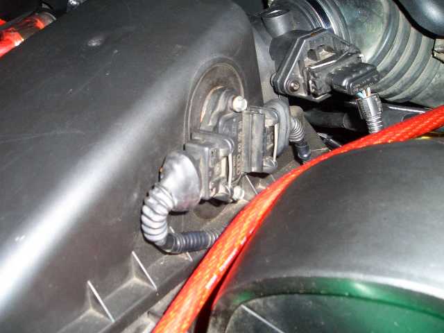

es wurde bei mir der Zündverstärker der am Luftfilterkasten sitzt getauscht, seitdem ist das Problem nicht wieder aufgetreten.
Gruß Markus
danke, ich hatte den luftfilterkasten und somit auch den sogenannten zündverstärker abgebaut, und schliesslich wieder drangebaut, habe aber nichts anderes verändert, hast du die teile nr zufällig da? wie teuer ist das teil?
mfg
Teile Nr. Zündverstärker (Steuergerät) 4D0 905 351 Preis: 189€ + MwSt
Markus

Vor drei Monaten hat es an meinem A3 angefangen. Dann war ich bei Freundlichen, um Steuergerät auszulesen. Man hat 2 Sporadische Fehler gefunden. 1. Geber für Flüssigkeitstemperatur, 2. LMM. Hab beide ausgetauscht gegen neue Teile natürlich.
Das Problem war verschwunden - ich hab mich sehr gefreut, aber meine Freude war sehr kurz. Nach ca. 2 Wochen habe ich wieder diese Schei… gespürt. Am nächsten Tag war wider verschwunden, auf weitere 3-4 Wochen. Und dann wieder und wieder…Bis ich zu Bosch fuhr un hab dort sämtliche Diagnose machen lassen sprich: Steuergerätauslesen, Zylinderanalyse, Motorlaufdiagnose usw. Über 60 € Bezahlt und die Berichte sind alle sauber, KEIN einziger FEHLER!!! Er hatte bloß die Leitwärmepaste auf den Zündverserker neu gemacht. Und der Mann meinte: „Ich habe keine Ahnung, was das sein kann“ er hat nur auf den Zündverstärker getippt, aber er schließt außerdem auch nicht die Zündspülen. Und jetzt bin ich wirklich am Verzweifeln, was nun?! Tut mir leid, das ich so viel geschrieben habe, ich muss es raus lassen…:frowning:
Kann man irgendwie die Zündspülen und den Zündverstärker auf Ihre Funktionalität prüfen, was soll ich zuerst austauschen?!
