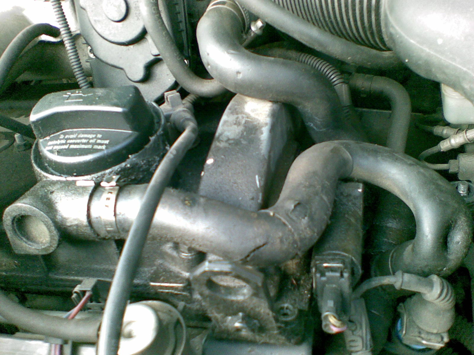

ich hatte bisher auch das Problem und dann ist mir heute bei einer eigentlich komplett anderen Arbeit aufgefallen das ein paar Schläuche ein paar mehr Öffnungen hatten als sie sollten.
Habe sie zwar noch nicht gegen neue ausgetauscht aber versucht ein wenig "zuzukleben". Danach kurze Probefahrt gemacht und ich bilde mir ein das ich dieses Stottern nicht mehr hatte.
Bild ist angehängt
Ehm bei mir sind an diesen schlach madderbisse aber das schon etwas länger kann es jetzt davon kommen `?
Ja das kann auch daher kommen. Zieht er wohl falsch Luft. Kannst du ja auch provisorisch mal abkleben und dann probefahren. Wird es besser war es das wohl,wenn nicht ist es was anderes. Bei mir sieht's schlecht aus,wohl ZKD platt oder Kolbenringe,dazu kann ich aber erst morgen was genaues sagen.

@OctronDevice: Die Risse in den Schläuchen von Deinem Wagen haben auch Ähnlichkeit mit Marderbissen. Da scheint sich so ein kleines Tier richtig im Motorraum vergnügt zu haben.
Ich hatte auch schon Probleme mit diesem Vieh. Da hilft dann nur ein einziges Hausmittel: Sei ein Mann, piesel einmal in den Motorraum und dann hast Du eine Zeit lang Ruhe vor dem Marder, denn Menschengeruch mögen sie nicht.
ich muss dazu sagen das ich nid weiß wie lange die risse schon drin sind denn ich hatte dies Abdeckung noch nie ab…
aber nen marder wird in letzter zeit es kaum gewesen zu sein denn ich habe meine eigenen Sicherheitsschutz und zwar schlafen die Katzen aus der Nachbarschaft unter meinem Wagen. Somit ist Marder unwahrscheinlich. Zumal es ja auch Risse die unter der Abdeckung sind und da passt beim besten willen kein Marder drunter…
