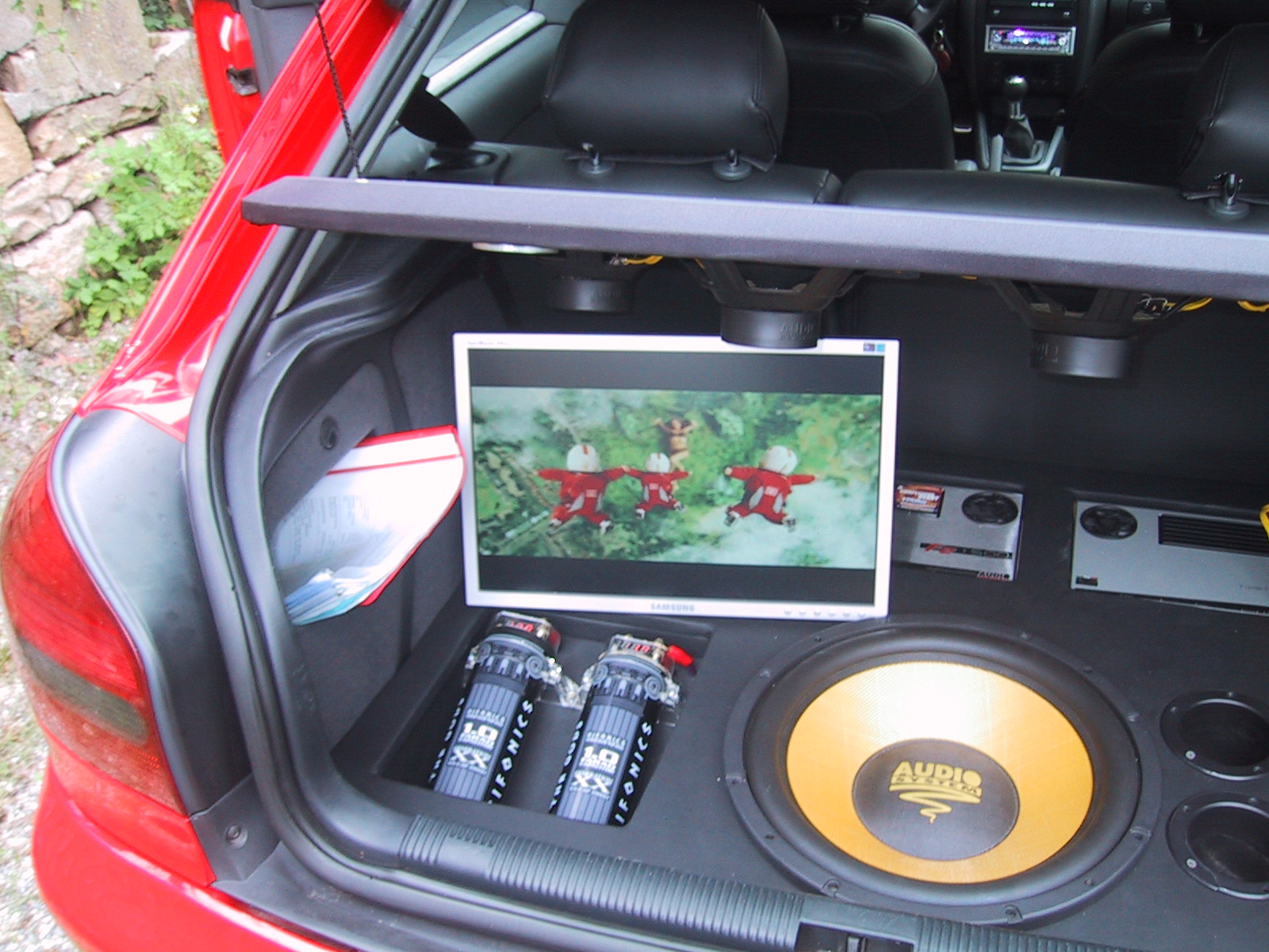

Ich betreibe einen 19" TFT im Kofferraum.
Der läuft über einen Spannungswandler 12V->230V. Anders ging es nicht da der Monitor ein internes Netzteil hat, ein Umbau war zu komplex. EDIT: der Wandler braucht ca 100W.
Wenn der 15" ein externes Netzteil hat empfehlich ich auf jeden Fall dieses auf 12V umzubauen, spart Strom und Ärger. Diese umwandlerei ist nicht immer das wahre.
