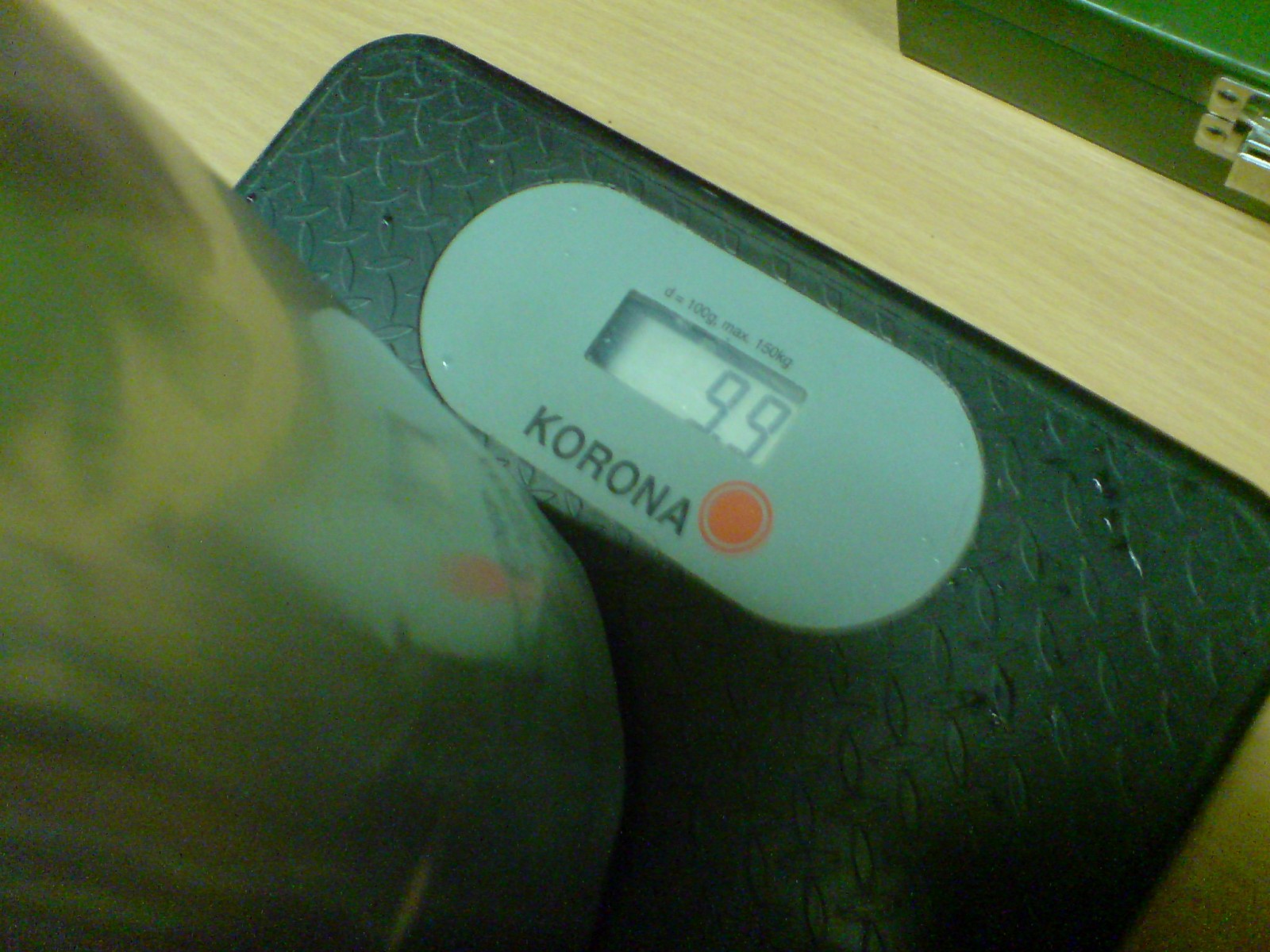

@candyman hab in der Halle noch 1 unbenutzte Rolle stehen…Werd die morgen mal auf die Wage stellen…so vom Gefühl sollten es um die 12~16kg sein.

Pro Rolle 12-16 kg? Oder insgesamt? Bin mal gespannt…

@candyman hab gestern mal die Waage mit genommen…Ergebnis siehe Anhang
