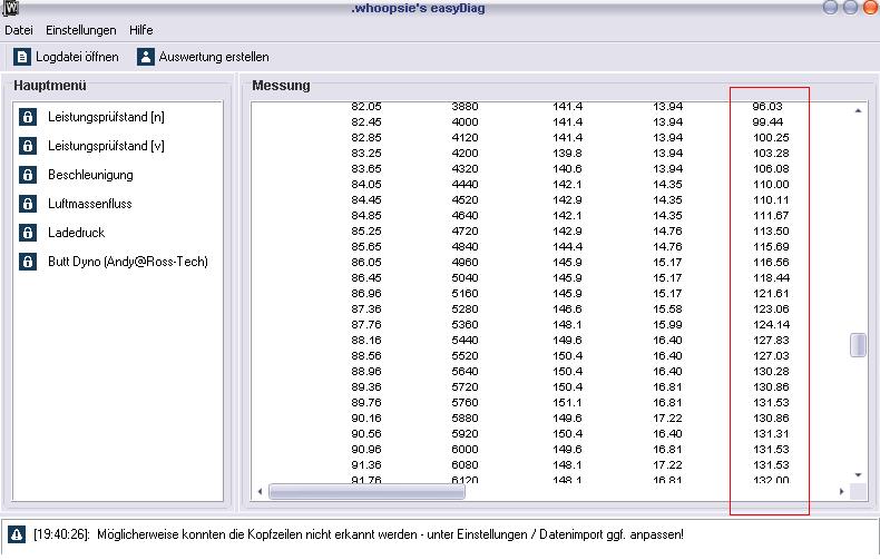

Habe gestern nochmal die Luftmasse gemessen. Nur 130 g/s.
Wie messt ihr das ? Hab im 4. gang ab ~1800upm bis Ende beschleunigt.
Das Auto läuft eigentlich einwandfrei, ruckelt nicht, langsam ist er auch net unbedingt. LMM wurde erst vor 6 Monaten getauscht. Vielleicht bin ich ja nur zu doof um das richtig zu messen
5.Gang bis Ende durchbeschleunigen. Da die höchste Luftmasse erst am oberen Ende des Drehzahlbandes zustande kommt. Aber 130g/s sind definitiv zu wenig.

Werde ich morgen nochmal testen, aber denk da ändert sich nicht viel.
Was sollte ich als erstes mal checken ? Denke mal nicht dass der LMM nach 6 Monaten schon wieder im Eimer ist.
