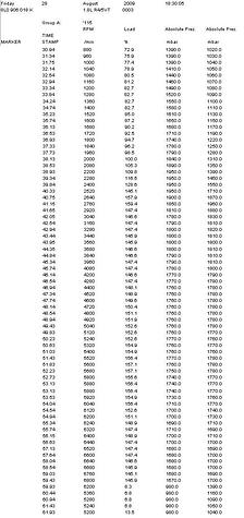

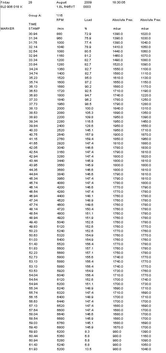

Nur mit dem Messen des Ladedrucks komme ich nicht ganz klar. Zwei Messungen im 2. Gang:
Ladedruck - Messung 1
Markierung,MARKE, /min, %, mbar, mbar,MARKE,MARKE,
,12.98,5440,150.4,1900.0,1830.0,
,13.29,5760,152.6,1880.0,1820.0,
,13.59,6000,147.4,1860.0,1870.0,
,13.90,6160,110.5,940.0,1610.0,
Ladedruck - Messung 2
,2.72,4880,181.2,1850.0,2240.0,
,3.02,5200,157.1,1880.0,2270.0,
,3.32,5480,145.9,1900.0,1980.0,
,3.62,5760,146.6,1880.0,1850.0,
,3.93,6040,148.1,1840.0,1790.0,
,4.24,6200,112.0,930.0,1570.0,
Habe den MWB 115 verwendet. Aber irgendwie kann ich dort keine verwertbaren Werte herauslesen - oder muss ich noch irgendetwas addieren, abziehen, …?

Also der Luftmasse und 100-200er-Messung nach scheint er doch brav Serie zu sein oder? Wenn mir noch jemand mit dem Auswerten der Ladedruck-Werte helfen könnte wär das super…
Ja der scheint def serie zu sein!!!
Die werte des ladedruck sind + ca 1 bar (umgebungsdruck)!!!
Also einfach 1 bar abziehen und du hast dein druck. Zum beispiel dein max von 1900 - 1000= 0,9bar!
Also auch original.
So jetzt hab ich geholfen. Hoffe mir hilft auch noch jemand mit meinen werten.
Gruss
Ah, Subtrahieren - gewusst wie :slight_smile: Merci. Kann dir bei deinem Problem aber wohl nicht helfen…
