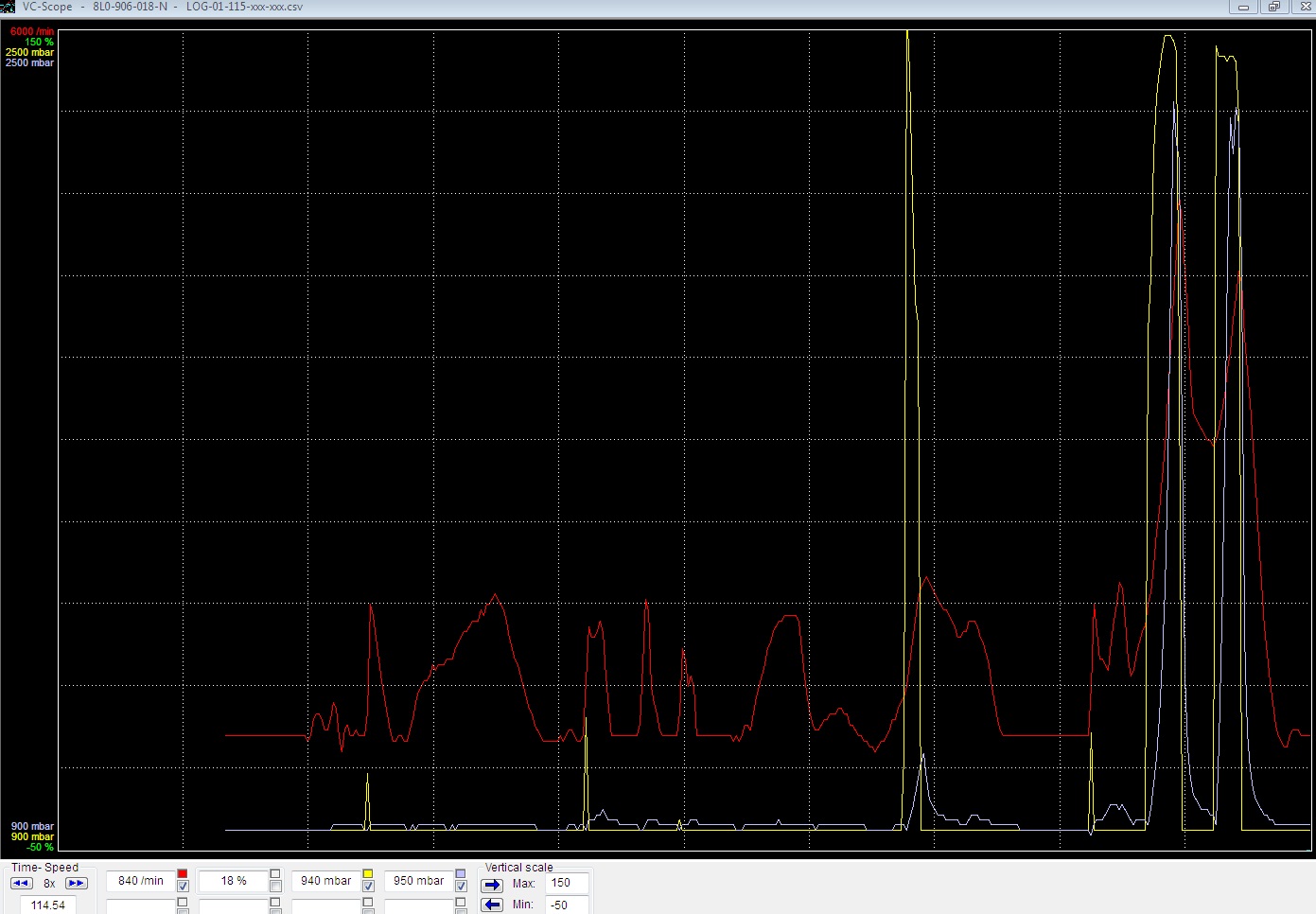

Sobald der LD voll aufgebaut wurde (1,4bar) bricht die Leistung immer nochmal für 1sec ein. Dann geht er wieder von etwa 1,3 auf 1,4bar. Das Phänomen hab ich meist kurz vor 3000U/min (ab da ist der Ladedruck voll da).
Geb ich erst vorsichtig halbgas und dann nach 2-3sec Vollgas gehts meist ohne ruckler.
Ich habe dann mal meinen Tuner angerufen. Der empfahl mir mal den LD zu loggen.
Siehe da: Der Soll Ladedruck passt, aber der IST Ladedruck geht sauber auf 1,4 bar rauf und sackt dann gleich auf etwa 1.3bar ab und geht dann wieder auf 1,4bar, wo er dann auch gehalten wird.
Da das N75 und der LMM neu sind und ich auch keine Falschluft im System habe, weis ich nicht mehr weiter.
Meiner Tuner meinte eventuell könnte es am Ablass/Abschaltventil liegen. Also bin ich am überlegen ob ich ein Forge Splitter einbaun soll. Da ich aber in den letzten 3 Monaten ca. 2000€ in den Wagen gesteckt habe, will ich etwas vorsichtiger Vorgehen beim Teilekauf.
Ach ja Luftmasse hab ich nun 205g/m². Sollte also passen. Und Lambda schwankt um die 0-3% -> keine Falschluft.
Danke
Anbei noch ein Bild eine Loggfahrt.
Auf dem zeiten Ladedruckanstieg sieht man (leider etwas eng auf dem Bild) wie der LD nochmal einbricht.
Rot: Drehzahl
Grau: IST lD
Geld: SOLL LD
