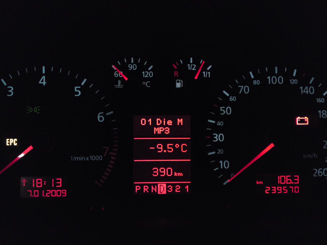

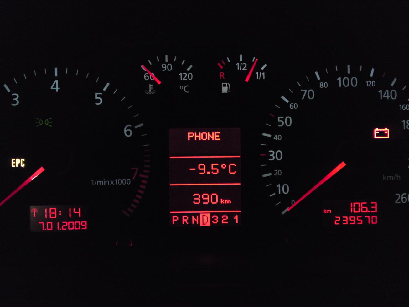

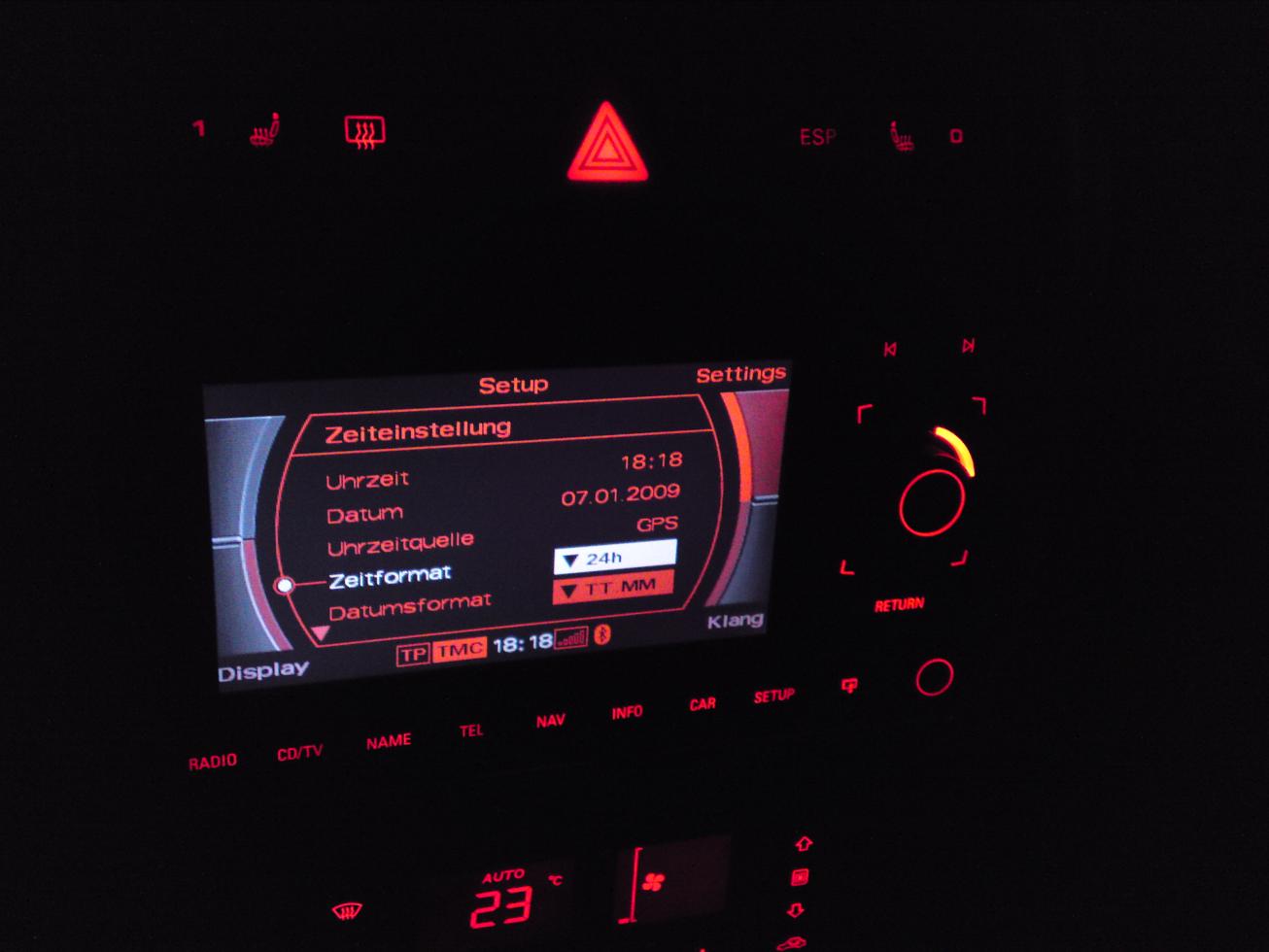

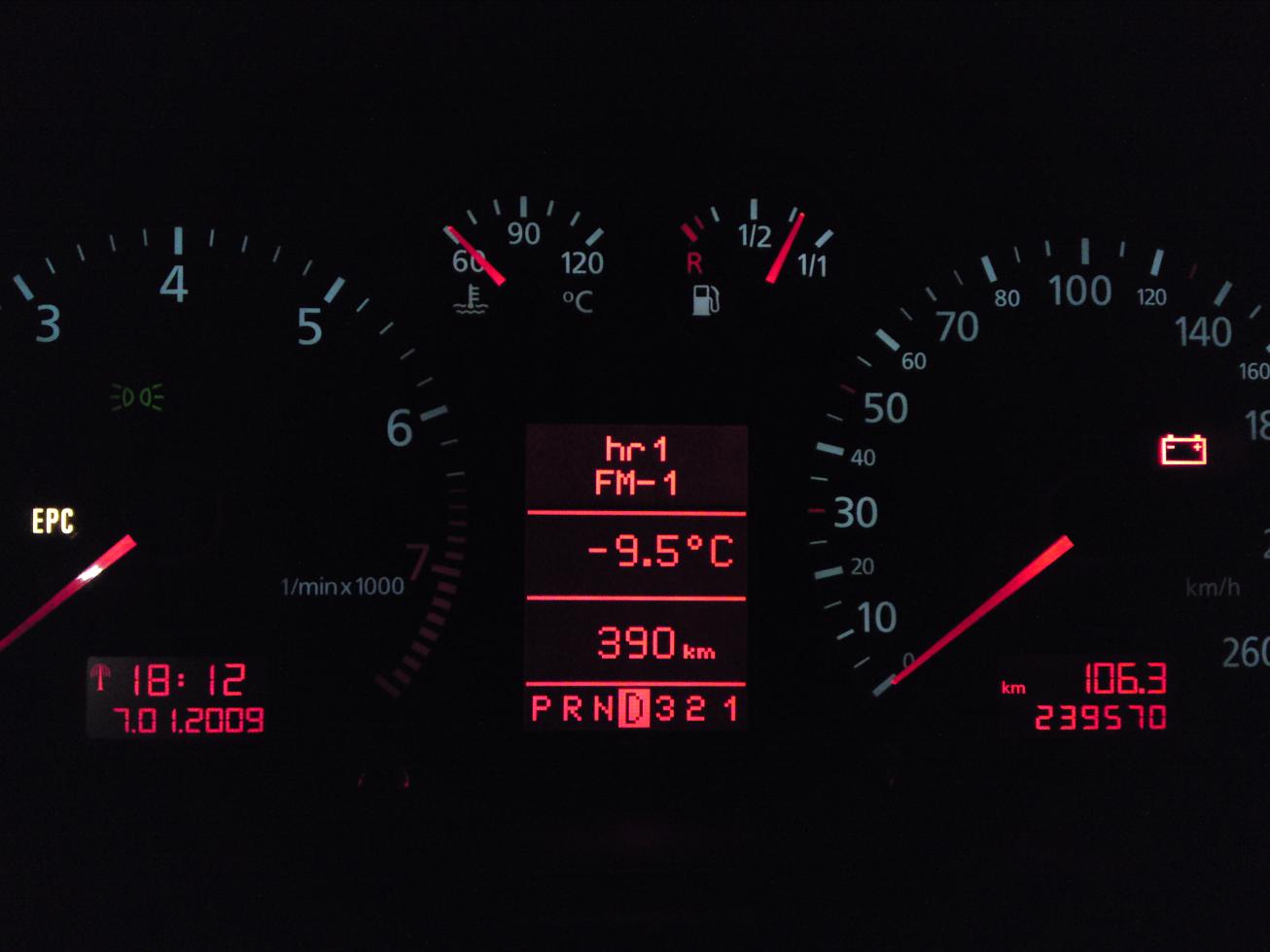

So - nun habe ich die ersten Fotos gemacht.
Radio und MP3 prima, CD wahrscheinlich ebenso.
Die detaillierte Tel.-Anzeige sei nur eine Kleinigkeit, so meinte Christian. Und mit den Navi-Pfeilen kommt er auch gut voran.
Es wird voraussichtlich nur noch 2 bis 3 Wochen dauern, bis er auch diese Nuss geknackt hat.
Auch die Uhrzeit stimmt jetzt wieder in der RNS-E, da sie mit dem Datum über das GPS-System "geholt" wird. Vor kurzem hatte ich noch die CAN-Verbindung zum KI und da stimmten die Uhrzeit und das Datum nur kurz, dann eine wechselnde Abweichung von 6, 12 oder 18 Minuten, Stunden und/oder Tagen.

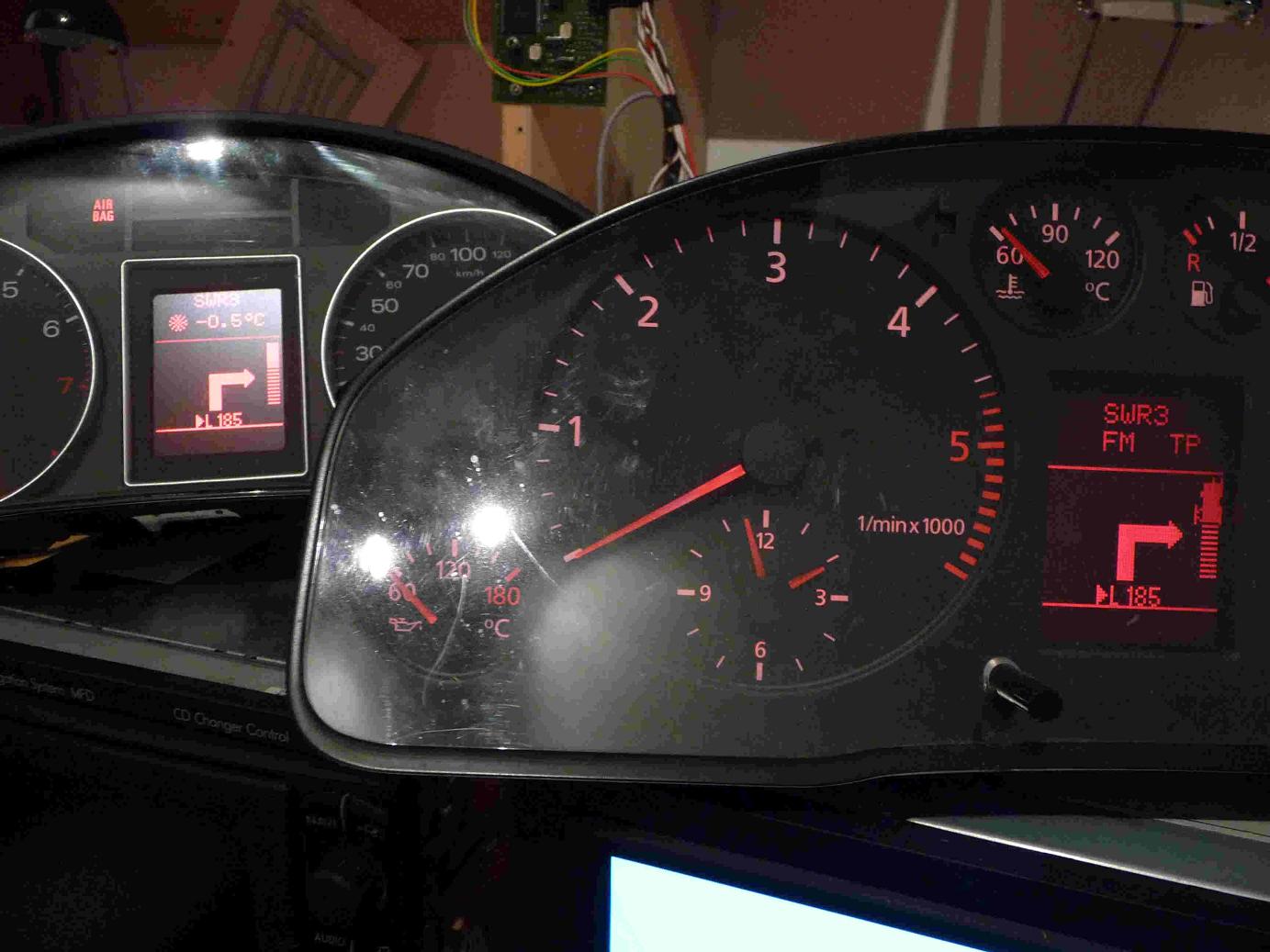

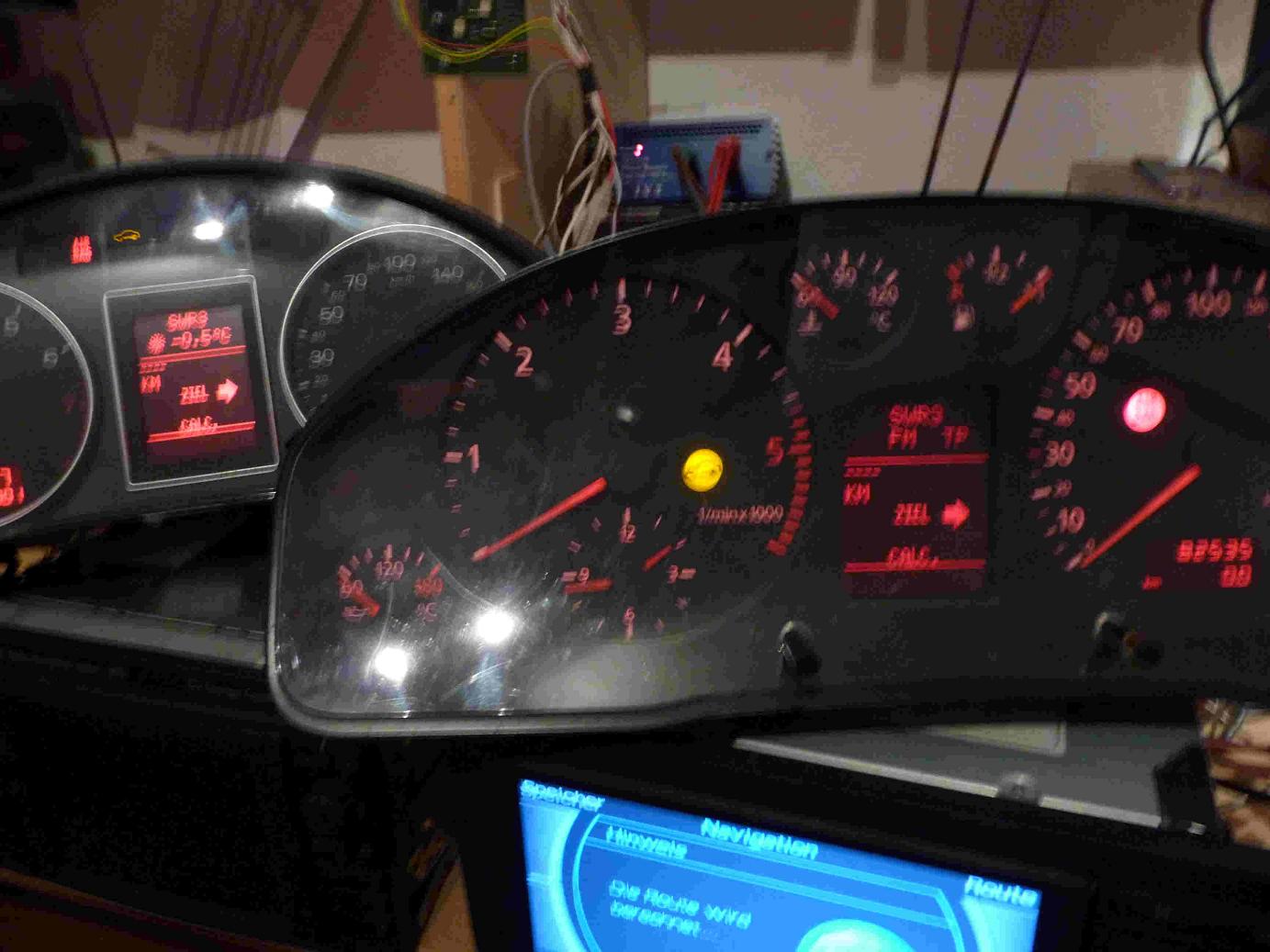

Schaut, was mir Christian gerade per E-Mail geschickt hat:
Hallo Rainer,
schau dir die Bilder an. Es wird wohl nie klappen mit der Navidarstellung…
Kleiner Scherz J
Für die ersten Gehversuche net schlecht. Oder?
Fällt dir was auf, wenn du die Pfeile anschaust? Richtig! Es sind Pfeile sichtbar g
Vordergrund: 3-LB Kombi aus A6 BJ 99, Hintergrund: Audi A4 8E Kombi.
Christian
