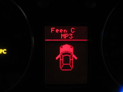

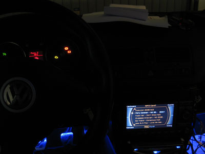

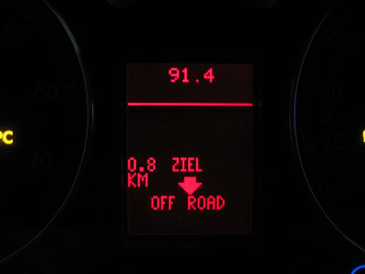

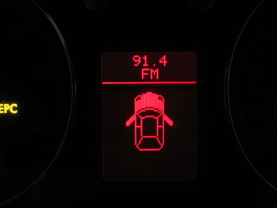

so nun bin auch ich gerade dabei alles in meinen Golf IV zu verbauen. Wenn man nur den Nav_Can Adapter am RNS-E anschließt funktioniert alles wunderbar und ich bekomme an meinen R32 Tacho mit FIS die Daten angezeigt. Nur im MP3 Modus werden die Titel, Interpreten usw. irgendwie nur komisch abgekürzt angezeigt, was mich aber nicht weiter stört.
Mein Problem ist nur gerade, dass ich noch zusätzlich eine IMA-BOX für meinen DVD-Player und den DVBT-Tuner verbaut habe, die aber nicht zusammen mit dem Nav_Can arbeitet. Entweder geht die IMA-Box oder der Nav_Can. Problem ist aber bereits erkannt und wird gelöst.
