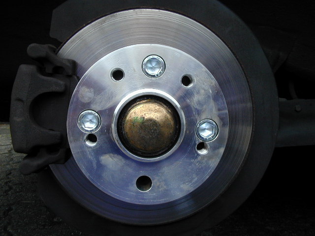

Die "Adapterschrauben" "verschwinden" später im Adapter selbst…

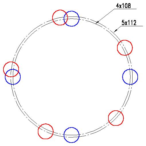

siehe angehängtes Bild 2. Zu beachten gibt's hier eigentlich "nur", dass sich beide Lochkreise nicht irgendwo überschneiden…siehe Beispielbild 1…sollte auch logisch sein.
Hoffe die Bilder bringen Licht in's Dunkel. :biggrin:
