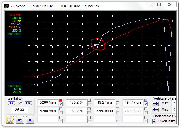

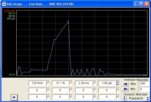

Sieht ja ganz gut aus oder was meint ihr?
Sind so in etwa 185 g/s
Endlich mal einer der auch einen LMM Knick hat. Zu sehen im zweiten Log.
Ähm ja…was meinst du damit bzw. was bedeutet das?
Keine Ahnung woher das kommt. Das konnte mir bisher auch niemand erklären. Irgendwann habe ich aufgehört nach zu forschen.
Welches Programm ist das denn?

Aha OK! Aber sonst ist die Menge i.O. oder?
@A3Pascal ist das Skope von VAG-Com und nein kann man nicht!
Die Menge ist, wenn ungechipt, OK.
