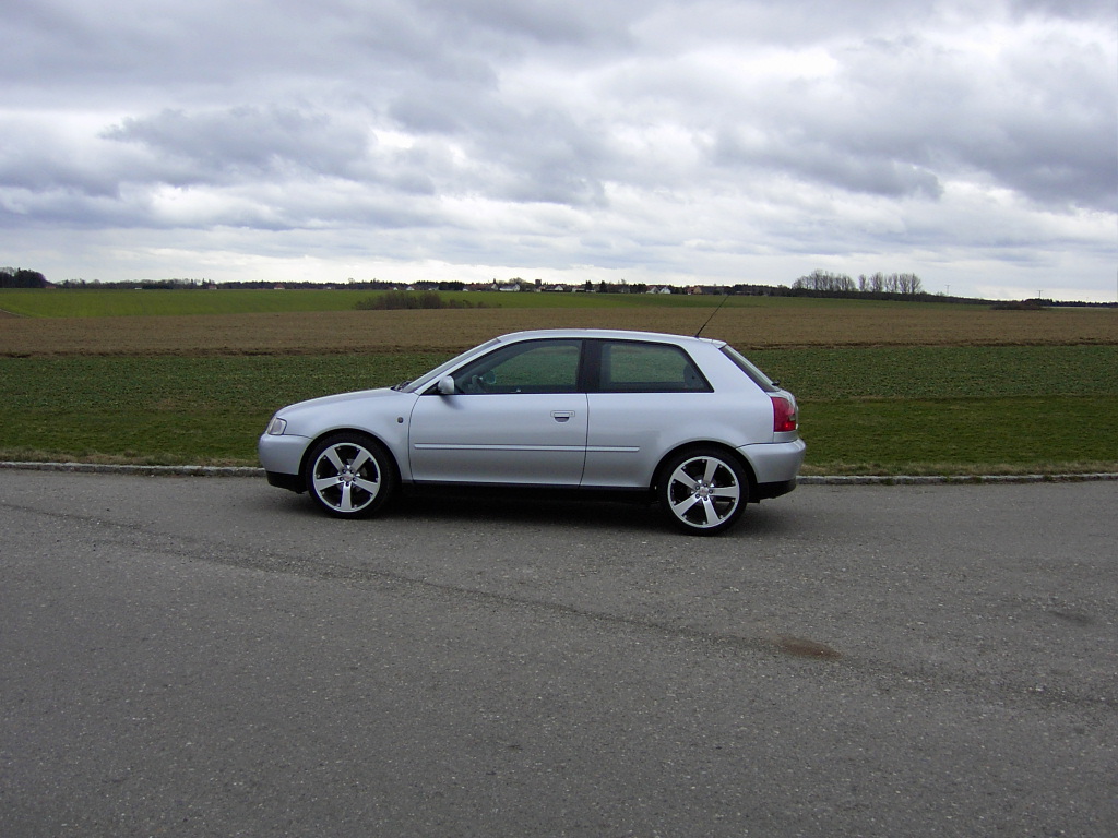

glaub du willst von mir gar nix mehr hören, so wie ich das lese. Aber hier z.b. mal ein Bild mit 40/40 KW und mit 18 Zoll und wie sieht es eigentlich aus? Meiner meinung nach scheiße, fast wie original.
Ich hoffe das Bild lädt es mit.
Und selbst mit 40mm hast du schon kaum noch Chancen auf Schotterwegen, wenn links und rechts ne Spur plattgefahren ist, so dass in der Mitte noch ne Erhebung ist.
Also wenn du Wert auf Optik legst nimm eins das 55/40 ist, dann passt die Optik.
Hier mal ein Bild von nem 55/40 H&R Cupkit mit 18Zoll.
ne sry, wollte nit sarkastisch rüberkommen, konnte mir das nur einfach nicht vorstellen… aber nach deinem bild hast vollkommen recht, da merkt man net viel…

ich hab bei mir mal nachgemessen… bei meinem Attraction hab ich an der HA um 10mm mehr luft zwischen gummi und Radkasten als an der VA. Heisst das du bist vorne um 25mm näher am Radkasten als hinten (keilform)? Auf deinem Bild kommt das nämlich gar nicht so rüber…

Aber Optik passt wunderbar, scheinbar hat der A3 schon ab Werk ein leichtes Keilfahrwerk drin.
sieht echt gut aus!
was ich nur nicht versteh ist, wenn du auf das foto von sunshine-a3 guckst… der is hinten auch um 40mm tiefer, sieht aber überhaupt nicht gut aus. Is das foto einfach aus der falschen perspektive oder macht das die felge?
PS.: danke auch an NOmBre für den link!
Kommt auch viel von der Felge. Mit 17" kann man noch 35/40 mm fahren. Mit 18" sollte es schon tiefer sein… Im Prinzip gleicht die Tieferlegung meistens die Felge von der Optik her aus. Wenn du mal einen A3 mit 19" und 35mm bzw. gar keinem Fahrwerk gesehen hast, dann weißt du was ich mein. Die Dinger sehen dann aus wie Geländewagen :wink:
