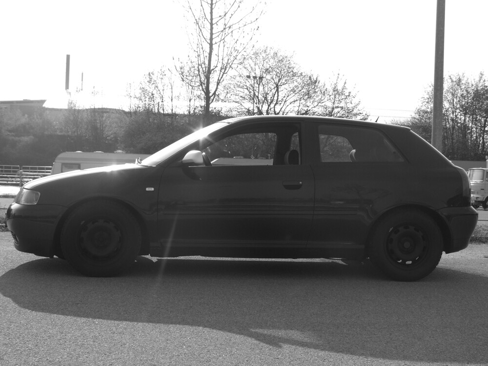

habe vor einem Monat noch die KW 40/40 Federn drinnen gehabt. Da ich aber einen Ambition fahre musste ich ca 16mm von den 40mm abziehen. Tiefer ist der A3 schon geworden und das Fahrverhalten auch. Am Foto sind winterreifen drauf 185/65/15

Wenn du findest, dass das wie Original-Optik ausschaut, da geh mal mit offenen Augen durch die Straßen und schau dir ein paar Serien-A3 mal an.
Die Tieferlegung auf dem Bild sieht man deutlich (zumindest ohne Tomaten auf den Augen). :biggrin:
Nix für ungut.
@otto
Ich glaub die "unschöne" optik von sunshine-a3 seinem Bild entsteht durch mehrere faktoren:
1.) große Felge (18'') mit mittelmäßiger Tieferlegung (40mm)
2.) keine "keilförmige" tieferlegung. Der A3 ist ja serienmäßig keilförmig gelagert (hinten ca 10mm höher) was meiner meinung auch viel zur guten optik beiträgt…
ich könnte mir vorstellen, daß dasselbe auto mit 17er Felgen und 40/30er Tieferlegung optisch evtl einiges mehr hergeben würde…
