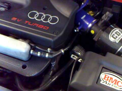

So war mal eben so frei und hab schnell ein Video mit nem Kaltstart vom Motor gemacht. Ist das bei euch auch so?
Die Sekundärluftpumpe hat stolze 60sek gerödelt!!!
P.S. das Video war mal ursprünglich flüssig, aber egal, hauptsache der Sound ist zu hören!
Also bei mir is das Problem mit dem Sekundärluftsystem behoben,war nur ein Schlauch runtergerutscht!!
@mokkman
Bei mir hört es sich genau so an. Auch die Dauer, die die Pumpe läuft, ist ähnlich lang. Wenn ich es nicht besser wüsste, würde ich mich sogar wundern, wann du mein Auto gefilmt hast…:stuck_out_tongue: Bei mir ist das allerdings schon so, seitdem ich den Karren hab! Dachte, das sei normal?!

Dass ein Schlauch von der Pumpe abgerutscht ist glaube ich nicht, da man am Filter merkt, dass er Luft einzieht!
Was bei mir ja das seltsame ist, dass es schon öfters vorkam, dass die Pumpe nach 5km Fahrt nochmal an der Ampel anging und ich nicht schlecht geguckt habe! Jetzt soll mir das mal einer erklären!!!
Die SLP läuft nach dem Kaltstart an um das Aufheizen des Katalysators auf Betriebstemperatur zu beschleunigen. Die Katheizphase ist wie oben von Dir beschrieben nach ca. einer Minute abgeschlossen. Soweit alles in Ordnung. Da es sich hierbei um ein abgasrelevantes Bauteil handelt muss das laut Gesetz diagnostiziert werden. Dazu wird die Pumpe bei betriebswarmem Motor noch mal eingeschaltet. Die zusätzliche Frischluft im Abgasstrang wird über die Lambdasonde nachgewiesen und der Test ist abgeschlossen. Dabei wird die Dichtheit des Ventils und die Durchflussmenge/Leistung der Pumpe bewertet. Sind die nicht in Ordnung versucht es die Motorsteuerung noch ein zweites mal. Ist dann immer noch keine ausreichende Vertrimmung im Lambda festzustellen wird ein Fehler eingetragen.
Die Diagnose läuft nur nach einem Kaltstart, d.h. wenn das Fahrzeug hinreichend lange gestanden war (Motorstart-Temperatur irgendwo zwischen 5 und 40 Grad).
Das Sekundärluftventil wird pneumatisch angesteuert. Dazu dient ein elektrisches 2-3-Wege-Ventil das den Unterdruckspecher mit dem SLV verbindet. Das wird auf elektrische Fehler überprüft – die Du offensichtlich nicht hast. Kannst also nachprüfen, ob (1) die Ansteuerung des SUV mit Unterdruck funktioniert, evtl. Leck in Unterdrucksystem, (2) Schlauch von SLP über SLV bis zur Einblasstelle im Zylinderkopf dicht ist. (3) Die Pumpe noch die volle Leistung bringt (evtl. Ansaugtrakt verstopft).
