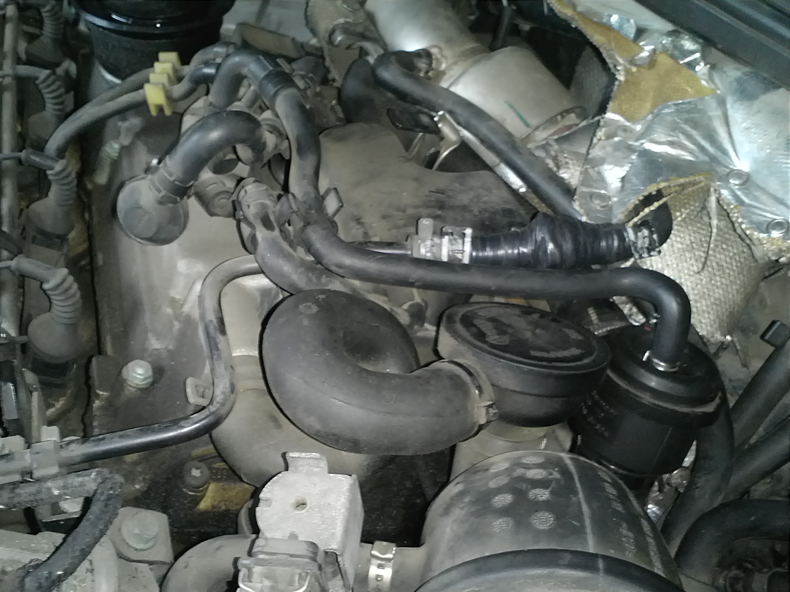

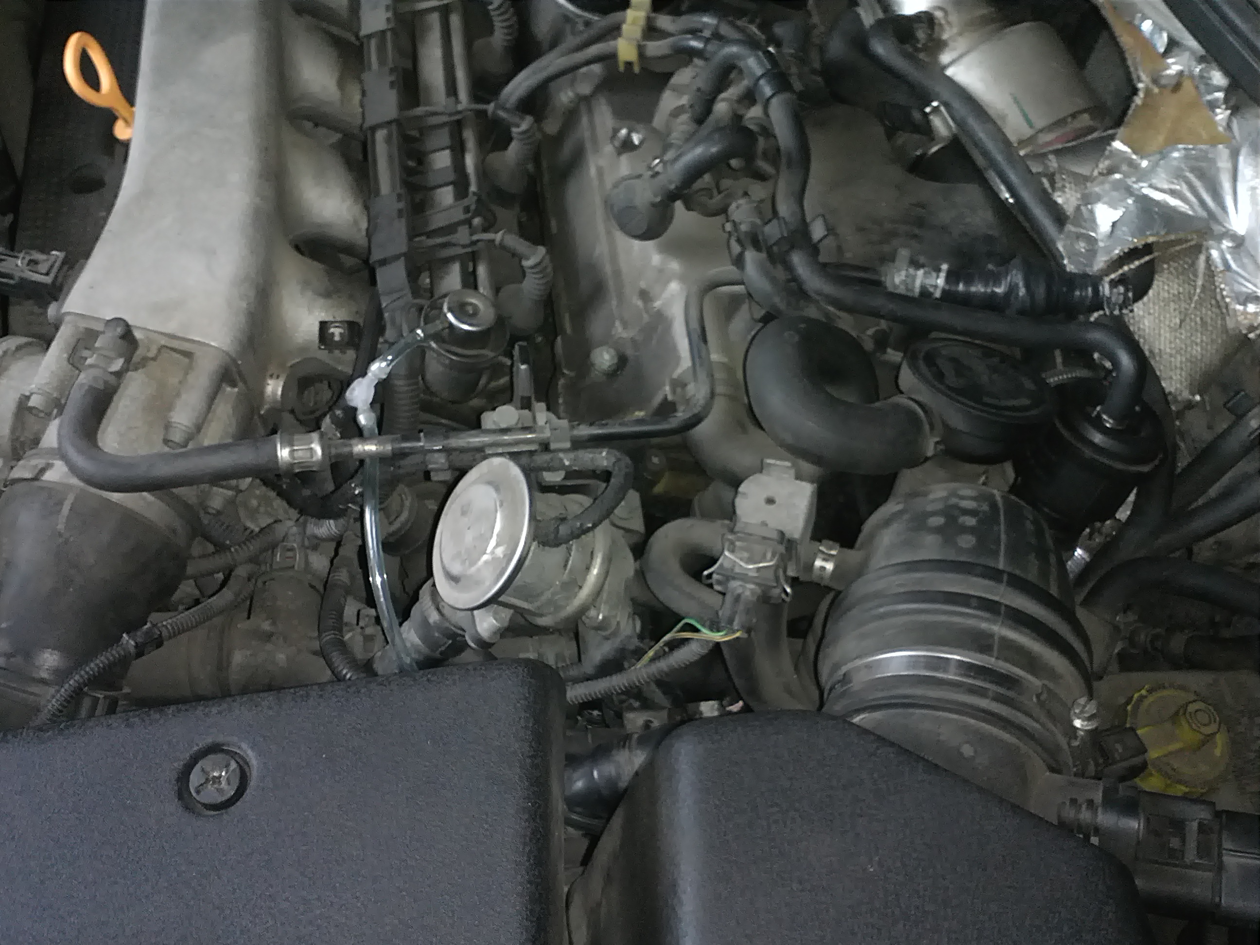

@S3Manu92 so was mir noch aufgefallen ist das er ruckkelt, wen ich dan nochmal gas geben ist es weck… Hey Leute mall ne Frage was ist das was ich gelb eingekreist habe zu was ist das ? Bei mir ist das mit klebeband zugeklebt und es zischt heraus ?
NImand ne Ahnung?
Das ist dein SUV…

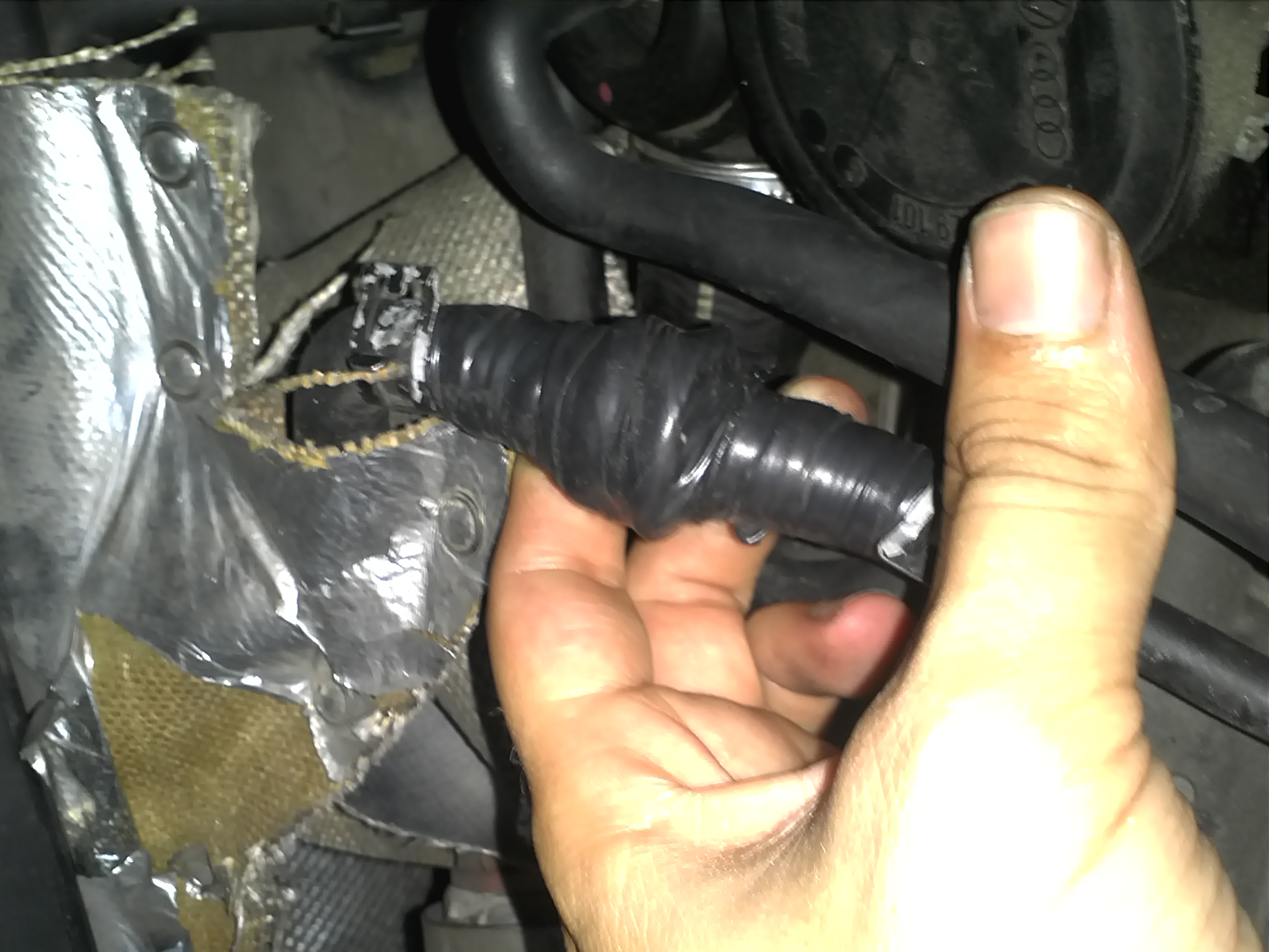

S3Manu92@ Ne ne bin nicht blöde =D der kleine schlauch an der linken seite. Warte ich lad von mir ein bild hoch bei mir ist halt kelber drauf =)
Meinst du den, der an die Drosselklappe geht?
@S3Manu92 diesen hier der gelbe strich
Mach doch einfach mal das klebeband ab und schau was sich drunter verbirgt…vielleicht hat die schelle ja auch einfach nur den schlauch beschädigt und es genügt diesen um 1-2 cm zu kürzen.
Mach ich, schauen wir mall

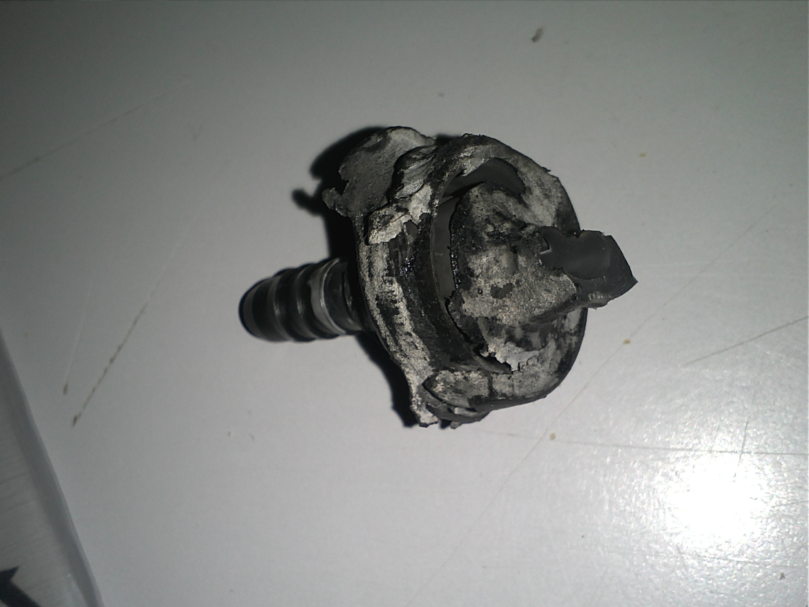

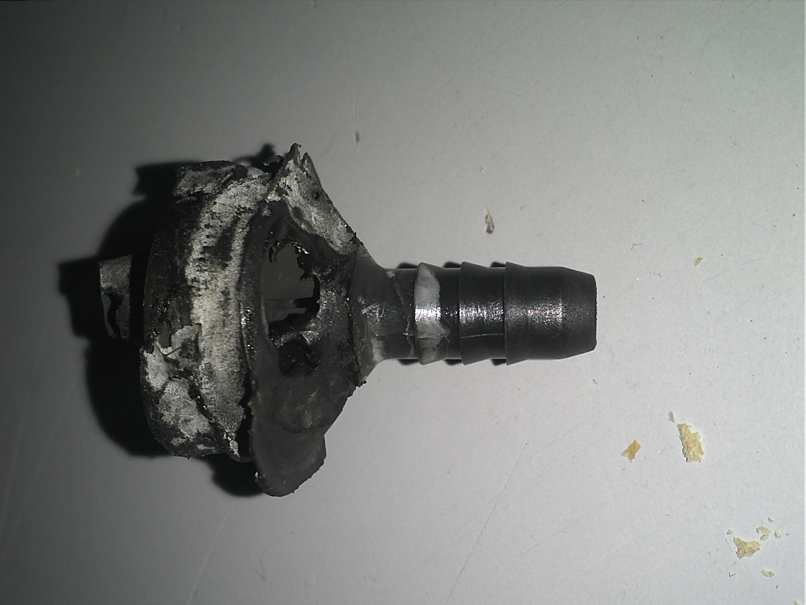

@S3Manu92 so habe ich gemacht also mit schlauch abschneiden is net. Kann mir bitte jemand sagen zu was das gut ist ? Das teil ist komplet hinüber
Bittttte
Ok…:grinsno:…so schlimm hatte ich es nicht erwartet.
