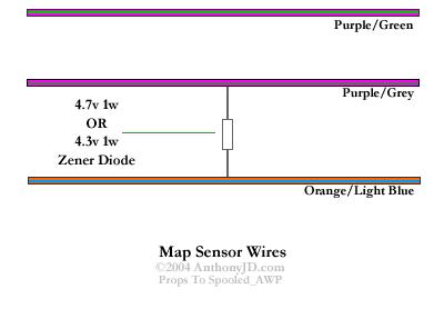

du kannst deinen Wagen gut auf 1.3 Bar im Oberboost chippen lassen , in deinem Fall solltest du aber die Z Dioden Schaltung an deinem Drucksensor im LLK verbauen da dein Wagen sonst in den Notlauf geht, dass das Steuergerät ein korrektur bzw Lernfunktion hat wäre mir neu, die neueren 1.8T (ab e-gas) haben im LLK einen Drucksensor verbaut der einzig und allein dazu da ist einen Schaden in der Wastegateregelung zu erkenn( wenn zB der Schlauch der Druckdose durchgenagt wurde) wird ein Schwellenwert überschritten geht das Steuergerät in den Notlauf, die älteren AGUs haben das nicht, da hat man diese Sorge nicht.

Z-Diodenschaltung?
Hast Du einen Schaltplan / Teileliste?
Boris
hier das schema
Nach der Schaltung, würde die Z-Diode dann doch die Werte verfälschen? Man hätte zwar keinen Notlauf aber die Einspritzdaten stimmen auch nicht mehr und der Motor würde mit zuwenig Benzin oder Ladedruck gefahren.?
Boris
nochmal , die Motronic benutzt den Drucksenor nur für die Notlaufeingenschaft, die Gemsichbildung wird nur durch Luftmassenmesser und Drehzahl(hauptsächlich) gebildet . nicht mit dem Drucksensor.
