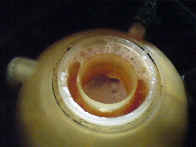

heyho, ich hätte da mal ne frage…
wenn mein a3 kalt ist, bildet sich im ausgleichsbehälter extrem viel schaum, hab mal ein bild angehängt. allerdings wie gesagt nur wenn er kalt ist. wasser hat er jetzt in 3 monaten zweimal ein bisschen gebraucht, also nicht ständig oder so. ansonsten eigentlich alles normal, heizung wird warm usw.
jetzt liegt ja die vermutung nahe, das es die zkd ist, aber kann ich das irgendwie bestätigen??? nützt es was kompression zu messen? bekomm den tester erst heut abend…
war schon bei atu, die hatten da so ein gefäß auf den ausgleichsbehälter geschraubt, indem flüssigkeit war. die wurde erst blau, dann leicht grün. da meinte der meister, es wäre auf jeden fall die zkd kaputt, der nächste meister kam und meinte, die wäre noch ganz, ich solle das ganze einfach mal beobachten… atu halt…
auf gut glück tauschen ist halt ein bisschen kostspielig, zumal ja dann gleich zahnriemen wapu usw. mit gemacht werden sollte

Seltsam seltsam, im ausgleichsbehält siehst es wenndann nur blubbern oder so ein schleimiges Zeug ist drin, wenn se kaputt ist! hat da jemand irgendein Dichtmittel oder sowas reingeleert? Das schäumen kommt mir irgendwie komisch vor!

Das was er da mit der Flüssigkeit gemacht hat ist ein CO-Lecktest gewesen dieser misst wenn im Kühlmittel bzw in der Luft im Behälter Co Gase vorhanden sind. Sind diese vorhanden ist die Zylinderkopfdichtung defekt sehr zuverlässiger Test.
Ich kenns nur mit blauer und gelber färbung wird die Flüssigkeit von blau zu gelb dann ist die ZKD hin.
Wenn die Verbrennungsgase in das Kühlsystem drücken dann erklärt sich das auch eventuell warum alles schäumt.
Was du noch testen könntest wäre den Behälter bis oben hin voll machen also bis zum Rand und dann bei Laufendem Motor achten ob Blasen aufsteigen.
Natürlich die Flüssigkeit die überschüssig ist nacher wieder absaugen.
Ich würde auch auf ZKD tippen da am Rand schwartze Stellen sind(Rot) (Falls sie nicht schon länger da waren). Auserdem fuinde ich dass die Überlauföffnung schon sehr dunkel aussieht(Grün). Aber kann man halt nur Kompression messen, Druckverlusttest, CO2 Test oder das Kühlsysthem Abdrücken(Falls nicht die ZKD)

Also sollte es wirklich die ZKD sein, dann müsste das Kühlwasser nach Öl und Benzin riechen und so schleimig/schmierig aussehen. Der Schaum sieht mir eher aus als wäre da mal irgendwie ein Zusatz reingekommen? Reinigungsmittel als Spülung beim Wechsel oder sowas?

Bei meinen ersten auto damals, hatte ich auch das Problem, dass du jetz hast!
War die Kopfdichtung defekt… Er verbrannt kein wasser und Öl mit… er hat nur immer abgase in den Kühlmittelkreislauf gedrückt…
Folge—> Überdruck, Schaum usw… Aber normal würde der schaum dan bräunlicher werden denke ich…
