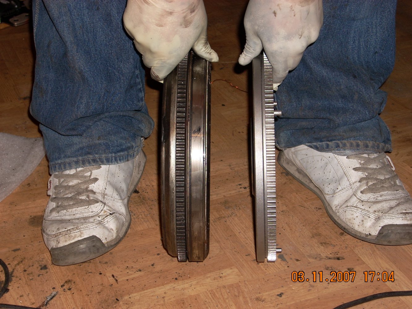

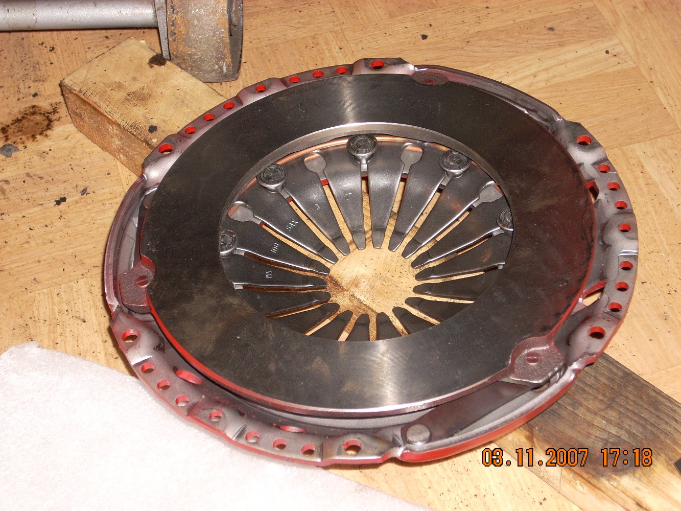

und für alle die doch mal was anderes suchen und auf diesen thread stossen:
ich habe ein 228mm System verbaut:
  1. verstärkte Sachs Druckplatte (war bei der Kupplung dabei)
  2. XTD Sport-Kupplung für VR6 (bis zu 500nm) für 295,-
  3. auf 6,5kg erleichterte Einmassen-Schwungscheibe vom G60 für 130,-
    (geht auch 228er Serienscheibe egal ob Einmassen oder Zweimassen)
Performance ist ist super. Anfahren im ersten wegen dem MIBA-Belag der Kupplung bissl gewohnheitsbedürftig. Aber sonst super.
