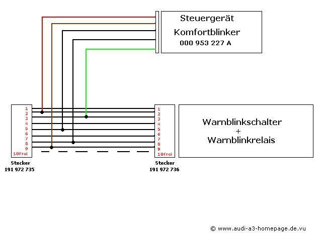

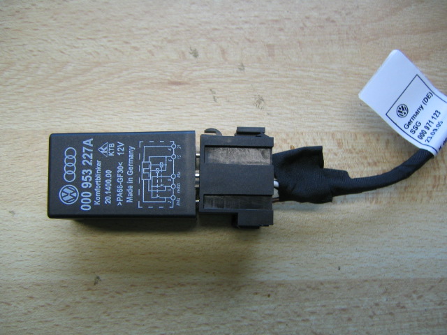

Hallo @lume,
anbei ein Schaltplan (Bild 1) und ein Foto vom Komfortblinker (Bild 2)!
Hast du "nur" den Kabelbaum gekauft?
Bei VAG gibt es den Nachrüstsatz Teilenummer: VW/Audi 000 998 229
Dieser beinhaltet folgendes( inkl. Relais Artikelnummer: 000 953 227 A, Relaissockel mit Kabelbaum und Kabelverbinder)zum Preis von 36,65€.

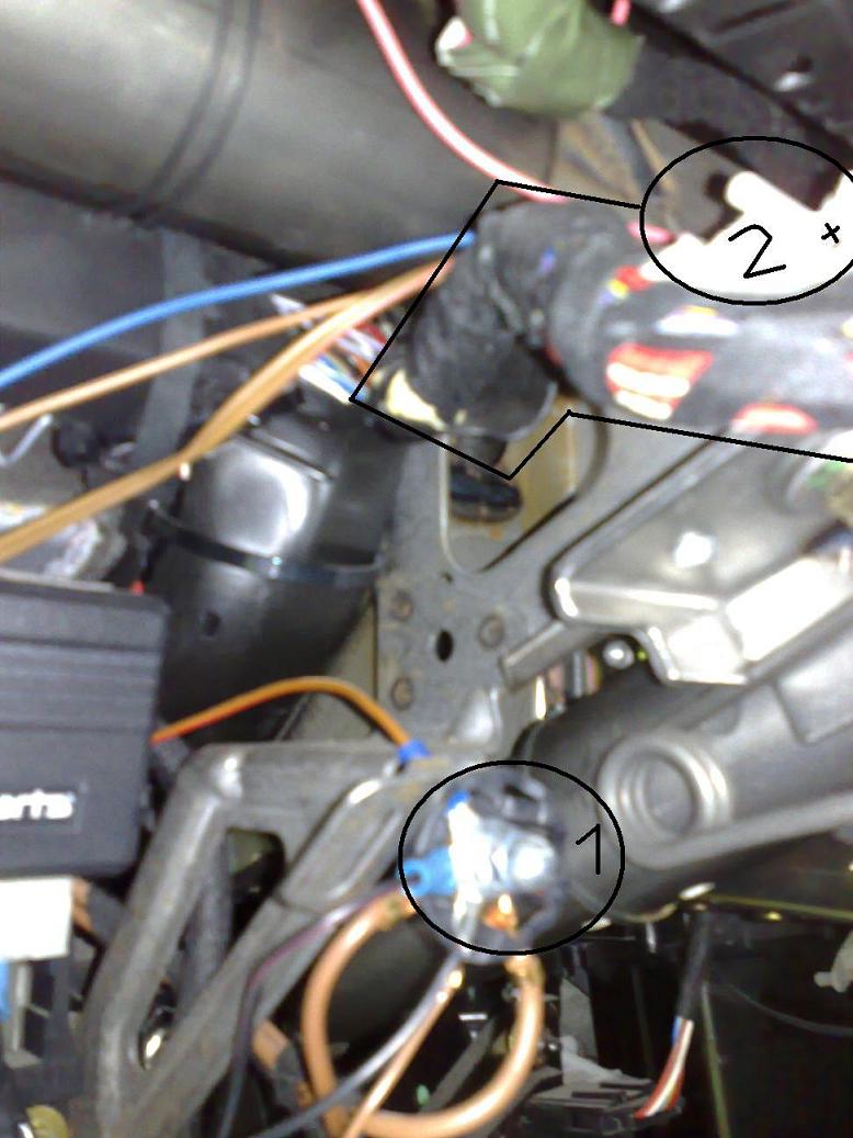

Bild 1
  1. Massepunkt (10er Ring/maul Schlüssel)
  2. Kabelhalter (Torx, eine Nr kleiner wie die Schrauben von den Abdeckungen) Sollte abgeschraubt werden damit man überhaupt Platz hat zum arbeiten

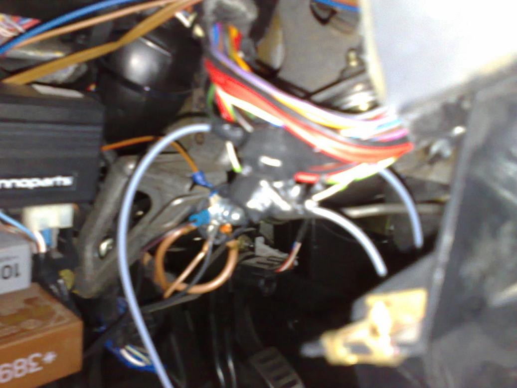

Bild 2
Kabel suchen
-schwarz/weiß (Blinker Links)
-schwarz/grün (Blinker rechts)
-schwarz/weiß mit grünen Querringen (Blinker)
Habe sie mit einem kattermesser leicht abisoliert und mit einer prüflampe kontrolliert ob sie die blinkerfunktion haben.
Diese habe ich mit Kabelverbinder zusammengeschlossen und abisoliert. Bevor ich den kabelhalter wieder anschraubt, habe ich das ganze Kabelpacket wieder mit Klebeband zusammen an den kabelhalter getapet. Diesen dann wieder an seinen Platz gesteckt und angeschraubt.

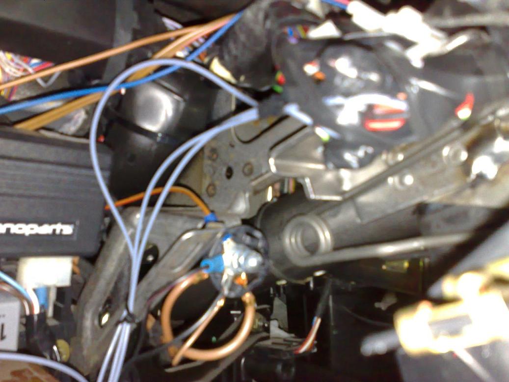

Bild 3
So sieht es bei mir fertig aus, Kabel angeschlossen, Abisoliert und wieder an Ort und stelle montiert.

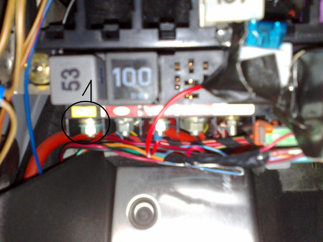

Bild 5
  1. Zündplus (10er Ring/maul Schlüssel)
    Zuletzt hab ich Zündpluss angeschlossen. Ausprobieren und FERTIG :wink:
