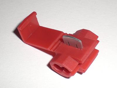

mir den stromdieben hast du den vorteil das du nix durchtrennen musst und es sind solche teile hier
bekommste teilweise im baumarkt, conrad.de oder reichelt-elektronik
wenn du die kabel durchtrennen willst dann kannste auch die blauen dinger nehmen die bei dem set dabei sind

Der VW-Adapter ist soweit fertig vorbereitet. Da ich aber keine Kabel schneiden will, habe ich mir von 3M diese Stromdiebe bestellt.
Gehe ich richtig in der Annahme, dass ich nun nur folgendes machen muss…
  1. Quetschklemmen vom VW-Teil abknipsen.
  2. Blende bei Warnblinkschalter ausbauen.
  3. Warnblinkschalter ausbauen.
  4. Mit den Stromdieben die Leitungen entsprechend dem Belegungsplan von Flo die entsprechenden Drähte anzapfen.
