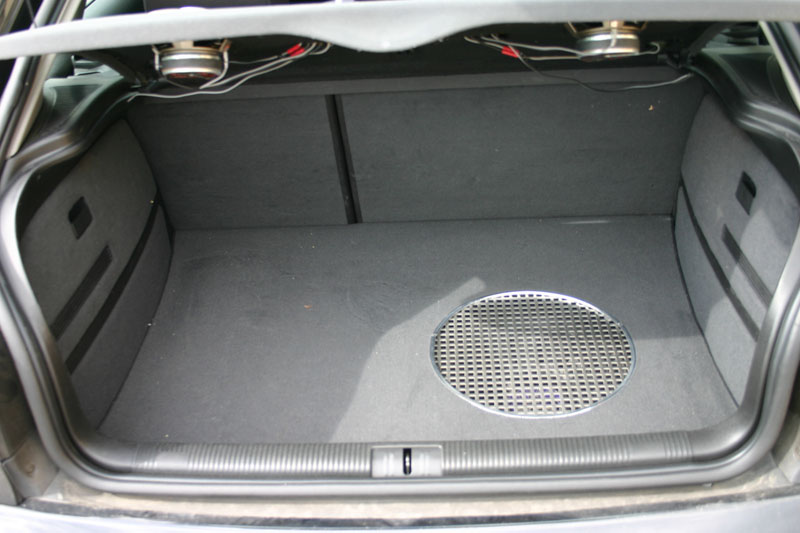

So jetzt gibts hier auch mal ein Bilder von meinem.
Ist zwar nichts spektakuläres aber extrem Praktisch!
Mir gefällts so :wink:
