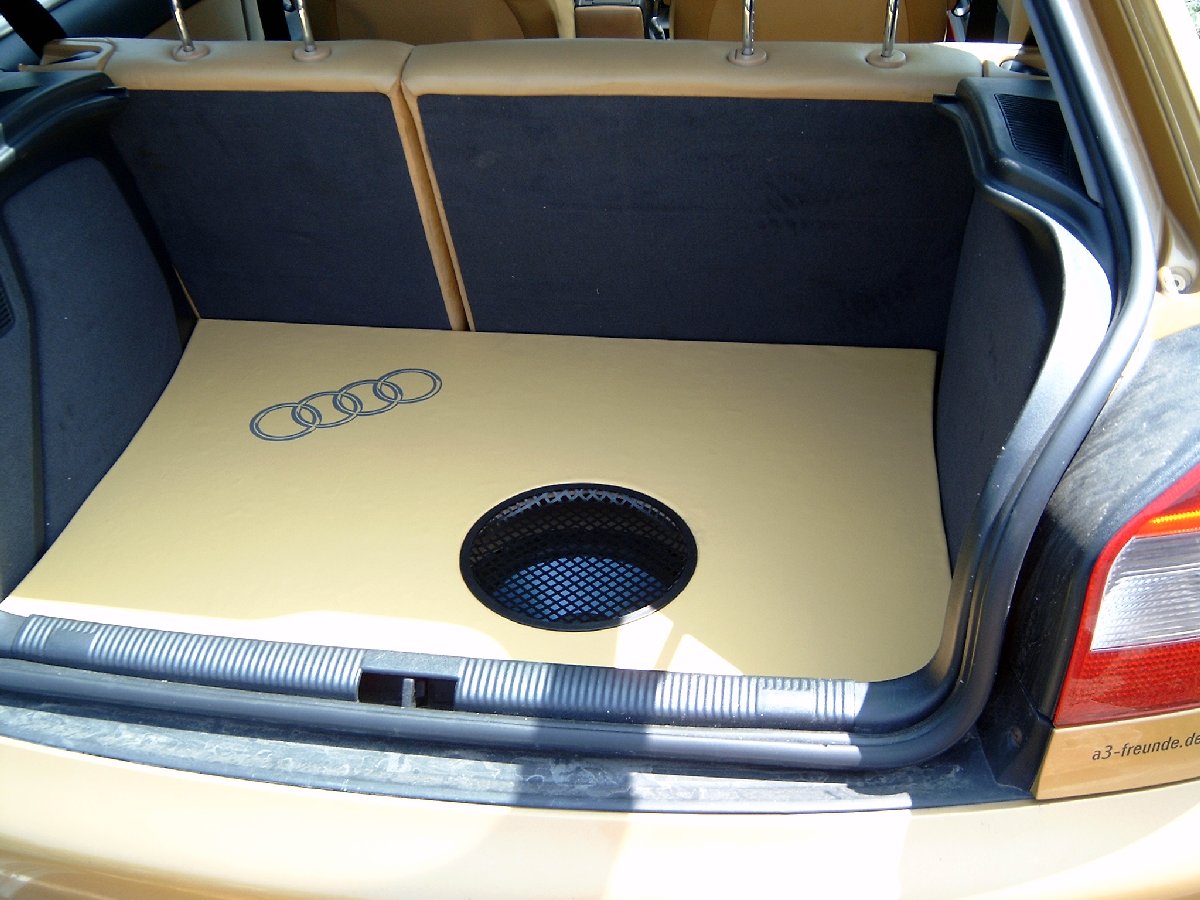

Ich hab das wie gizzmo gemacht, werde auch einen CAR PC verbauen, der wird komplett unter der Platte Platz finden, ich denke auch das dort genug Luft vorhanden sein dürfte. (ich habe einen fertigen von cartft mit komplettem kühlkörper daher ist das hitze problem nicht allzugroß)
Mein Ausbau ist auch komplett alltagstauglich - Bierkästen kann man noch immer transportieren… :wink:
Bilder vom Umbau in meiner Galerie unter "Sonstiges"

@ Mackie: genau so hab ich mir das auch gedacht, vielleicht denkst du mal drüber nach die Seitlichen Teile vom Kofferraum auch neu zu beziehen, so gefällts mir leider nicht so, auch wenns zum Innenraum passt.

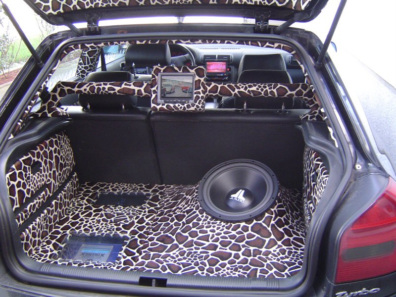

bei mir ist die untere Platte eine 40mm Multiplex wegen der Kraft des Woofers. Weil ne 30mm Fichte und MDF und so Zeug hat mein Woofer zu Sägespäne zerfetzt regelrecht. Bezogen ist diese mit schwarzem Samt.
Die obere Platte ist eine 16mm MDF. Bezogen mit Filz in Anthrazit, weinrot und silber.

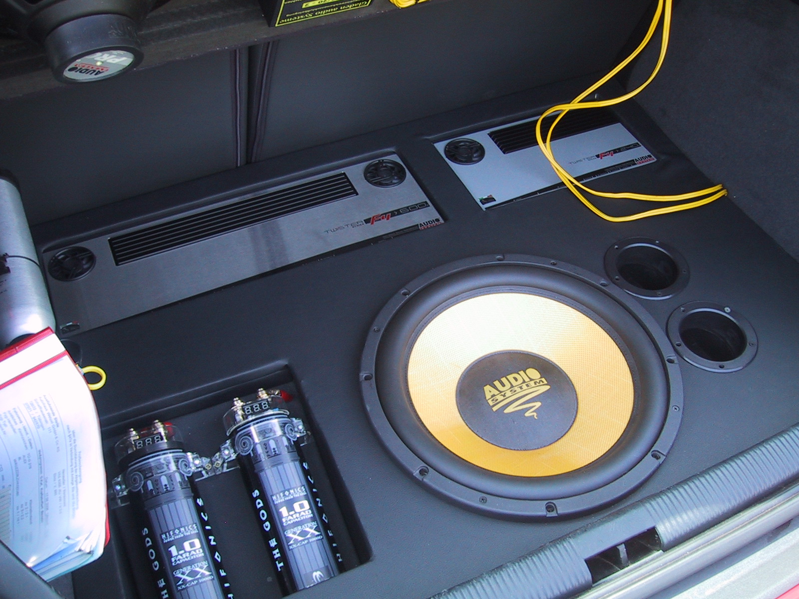

mein Ausbau letztes jahr war auch noch alltagstauglich, dass man mal was draufstellen konnte… wenn man anderen stoff drauf macht (Kofferraumteppich) und die Plexiglasscheiben weg lässt ist er voll alltastauglich… der Bass ist in einem 35 Liter GFK Gehäuse in der Reserveradmulde einlammieniert… Die Platten sind unten ne 19er wegen dem Bass und oben die ist 16mm. Die Deckelplatte über dem Woofer ist koplett mit Löchern burchbohrt und hier nur der Stoff drüber, dass der Woofer "atmen" kann.
Nachdem das Luftfahrwerk letzten Winter eingezogen ist brauchte ich Platz in der Mulde und habe den Woofer nach oben verfrachtet. Die Rückbank ist noch mit braunem Wildleder bezogen, da habe ich aber gerade kein Foto von gefunden.
