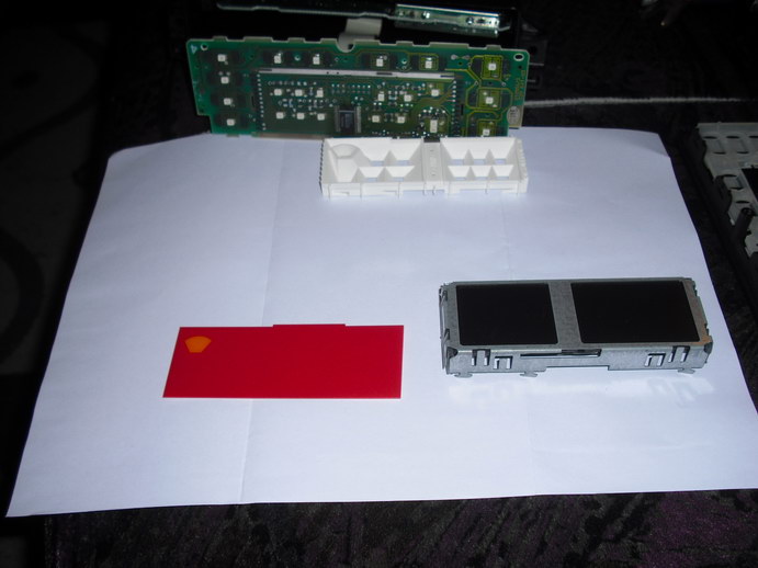

Habe ein zweiter Bedienteil vom Schrottplatz. Wollte das daran Probieren. Wenn also schief geht nicht so schlimm.

habe das eben mal zerlegt,
Also die LEDs sehe ich. Aber was für eine Folie??
Ich habe da so ein rotes Plastik drin, kann es sein das du das meinst??
Das kann ich doch einfach weglassen oder??
Details siehe Foto
Hast du dir das Foto mal angesehen??
Kann ich das Plastik da einfach weglassen??
Würde ja das schleifen ersparen.

Nein.
OK also weglassen geht nicht.
Abschleien denke bringt da wenig, Da es ja keine rote Schicht ist sondern nur das weiße eine kleine Schicht ist.
Doch, du kannst sie abschleifen. Auf der Rückseite ist die Farbe drauf. Weglassen kannst Du sie deshalb nicht, weil sie auch als "Streuscheibe" funktioniert.

Probiers doch erst mal oben wo der kleine Falz übersteht, da etwas wegzukratzen. Ich traue mir wetten, dass der Durchbruch für die Defrost Anzeige die eigentliche Farbe ist.
Edit: Niwo war schneller :fuchs:
Es ist definitiv lackiert. Das einzige, dass nicht Lackiert ist, sondern eine rote Plexiglasscheibe, ist die Beleuchtung unter dem Aschenbecher. Da hilft auch das Schleifen nichts. Die bleibt rot. :tooth:
