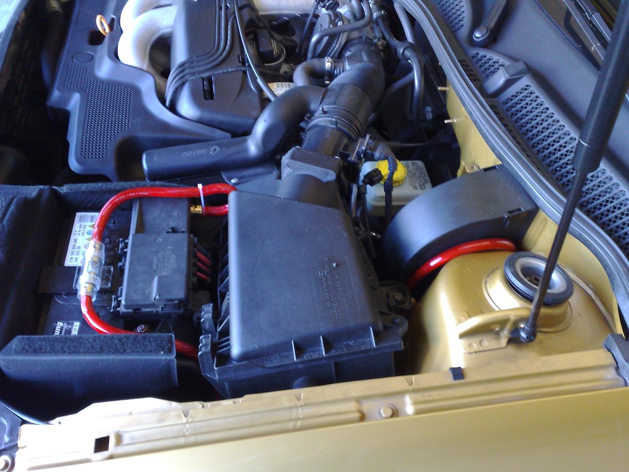

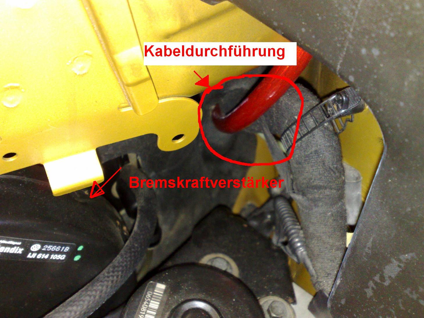

Ich hab einfach an der Stelle (wie auf dem Bild zu erkennen) ein dünnen Draht durchgeschoben. Der kam unter der Lenkradverkleidung herraus. An den hab ich dann das eigentliche Stromkabel gebunden und ihn dann zurück in den Motorraum gezogen! Fertig war die ganze Hexerei!
Wie ich die Leitung dann durch den Motorraum geführt habe siehst du ja auf dem anderen Bild!
