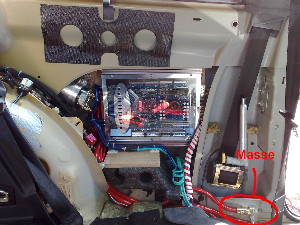

Wenn ich den Verstärker jetzt doch hinter der hinteren Verkleidung einbauen sollte, wo gehe ich dann an Masse? Muß ich das Massekabel bis nach vorne in den Motorraum ziehen?
nein kannst vom anschnallgurt die besfestigung masse nehmen…einfach die sitzbank nach vorne ziehen…siehste dann direkt
Oder kannst auch von hier die Masse holen! (siehe Bild)
