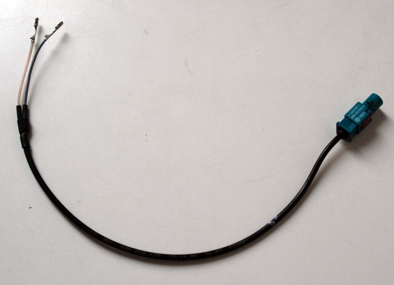

Leute, ich eroffne dieses Thema nochmal, da ich selber daran bin eine ZV mit Funk nach zu rüsten. Ich habe mir die Pumpe und den Schlüssel bei Ebay ersteigert. Bei der Antenne gab es dann aber obiges Problem.
Der Freundliche erzählte mir dass es bei den Antennen ein neues (multifunktionelles und €€€€!) System gibt. Man braucht jetzt für unsere Antenne 3 Stückchen Kabel (leider hab' ich nur von 2 die Nummer)
000 098 670: Anschluss an ZV-Pumpe (siehe Bild 1) € 16,00 ohne Mwst. Dieser Kabel hat am einen Ende die 2 pins die an Stelle 1 und 7 im 12-Poligen Stecker A der ZV kommen und am anderen Ende einen Stecker der in kabel 2 (siehe unten) rein kommt.
Zwischenstück mit einem Female Stecker an jedem Ende, erhältlich in Längen von 30 bis 150cm. € 20,00?
000 098 705 A: Die eigentliche Antenne €16,00 ohne Mwst. Am einen Ende einen Stecker so wie der Grüne an Kabel 1, am anderen ende keinen Steker (natürlich).
Ich habe jetzt nur noch Kabel 1 hier. Ich werde mich wieder melden wenn ich die Pumpe und Schlüssel hier habe und das Ganze eingebaut hab'. Dann weiss ich nämlich ob ich die anderen 2 Kabel auch noch brauche.

Hmm, klingt interessant. Kann man da eigentlich nur 1/4 Lambda nehmen oder jedes Vielfach von Lambda? Und was ist wenn man irgendeine Länge nimmt? Das erste Stückchen Kabel ist 26cm lang…also keine gute Länge, oder? Kriegt man bei einer Längeren Antenne nicht einen besseren Empfang?
BTW ich hab soeben herausgefunden dass der grüne Stecker ein FAKRA Stecker ist. Ich denke dass das Teil damit ans ganze Antennensystem (Navi/Radio u.s.) angeschlossen werden kann.
